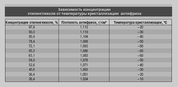

Скажите, пожалуйста, а есть ли табличка или график пропорций концентрата антифриза и дистиллированной воды?
Жидкость охлаждающая/антифриз Coolstream Premium NRC, желтая, G12, концентрат, 1.5л/1.7 кг
Артикул: CS-010114-C-YE.
Хотелось бы сделать свои пропорции. Таблички на этикетке бутылки мне не хватает. Есть ли более полный набор пропорций?
Изменено пользователем arcadav

22 минуты назад, arcadav сказал:
А погуглить ?
https://www.drive2.ru/b/572429668871839403/

23 минуты назад, Vasek555 сказал:
А погуглить ?
15 минут назад, Vasek555 сказал:
А зачем? Тут 90% новичков даже правил не читают...
А вот и погуглил. Точнее, пояндексил. Я эту таблицу видел. И воще вы смотрели эту таблицу?! Там 2 строчки с 2мя значениями: -40 и -45. И че? Какое брать значение?!
Поэтому вопрос повторяется: есть ли нормальные пропорции и более подробные?
6 минут назад, arcadav сказал:
Да я сбросил первую же ссылку попавшуюся...
Вот табличка из четвертой ссылки... Так понятнее?
Vasek555  Ещё вариант
11 минут назад, Vasek555 сказал:
Не соответствует табличке на этикетке бутылки концентрата.
Значения не соответтвуют. Например, 50:50 - это -40.
5 минут назад, Barmaley сказал:
Ещё вариант
Тоже не соответствует. Я обе эти таблички видел. Я вчера 3 страницы яндекс картинок просмотрел.
Vasek555
Есть даже формула
