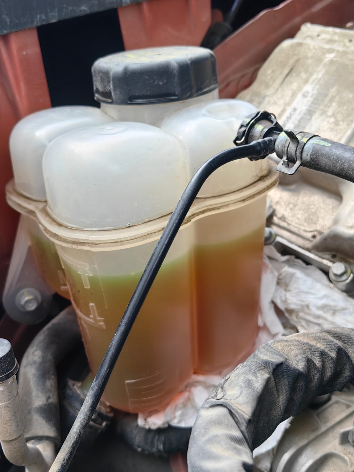

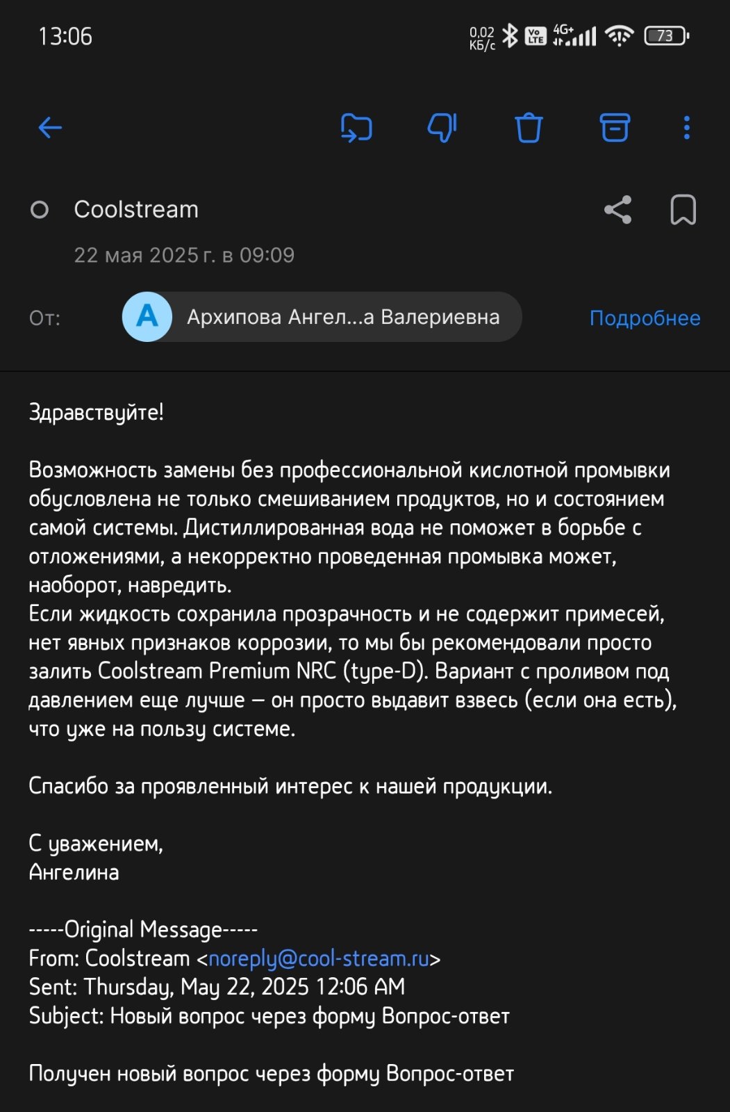

Я правильно понимаю, что Антифриз Coolstream Premium NRC , всё таки подойдёт? мне надо жёлтый, что бы не отличался от заводского. Машина на гарантии
Barmaley Официальный ответ от CS
DmitriyG Лучше промойте и не думайте, что ответ техподдержки, где как-бы хватает 'вокруг и около' панацея.

7 минут назад, Skv173 сказал:
Да.

Просто не нравится оригинальный. Появился коричневатый оттенок
5 минут назад, Skv173 сказал:
Если появился такой оттенок, то это коррозия 100%.
Может залили, что падзяшэушы по тендеру или на ТО.
Skv173 Масло гонит в антифриз, стандартная болезнь хавейл с этими двигателями, там то ли теплообменник течет, то ли еще что-то, на д2 есть посты, к дилеру надо ехать по гарантии
масла вроде нет . были бы масляные пятна сверху. а так он просто коричнееватый.
Skv173 А слить немного и отлить в какую тару посмотреть?
5 минут назад, Ivan97 сказал:
ну там то прям реально масло. Да и у Ф7 вообще другой двигатель.  В чате Дарго, отписались, что у многих темнеет. ну типа даже это норм. Был на той неделе у официалов, так же сказали, что ничего страшного. Проверяли антифриз прибором. но один фиг, не нравится. пока просто поменяю
Skv173 ну либо как сказал выше грамотный человек, то коррозия, что тоже не есть гуд в новой машине
16 минут назад, Skv173 сказал:

18 минут назад, Skv173 сказал:
