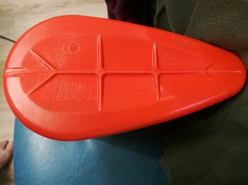

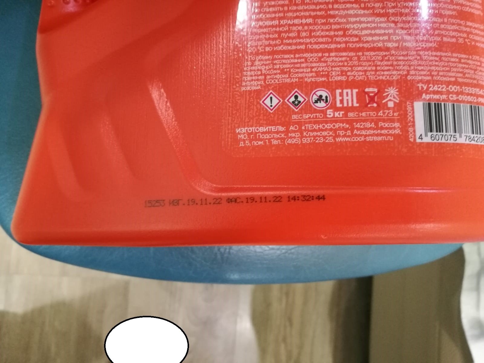

Здравствуйте.
Просьба представителю Coolstream.
Подтвердите пожалуйста оригинальность упаковки.Заранее спасибо.
NIKON+ И без представителя могу сказать - это оригинал
tuv это официально, Кукдонг поставки не останавливал.
