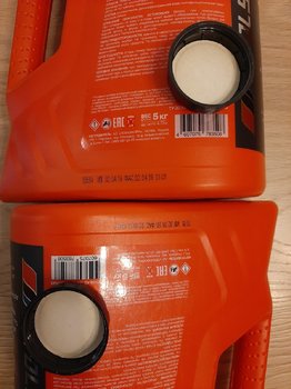

Защитная мембрана на 5кг канистрах JPN попалась с лого "COOLSTREAM" и без. Прозрачность белых букв наклейки чуть разная. Канистры 18г, изготовление и фасовка 19. Это нормально? Закуп autodoc и faeton37.

10 часов назад, elvis сказал:
  Показать содержимое
20200816_151749.thumb.jpg.6561f81d8570e7814122c7f89f111989.jpg20200816_152108.thumb.jpg.45e19ef48be4440f34e75c56b2844b6e.jpg20200816_151846.thumb.jpg.7ef2b40d99dca2232272915d9cab3cec.jpg20200816_153031.thumb.jpg.1afa213d8c46a14f3edf66bbed1db210.jpg
Есть несколько партий продукции где использовалась стандартная мембрана (без логотипа).
Orlovich elvis при переходе со старой канистры на новую мы некоторое время пользовались лентой без лого, потому как лента с логотипом изготавливается за бугром и пришлось довольно долго ждать поставки.
