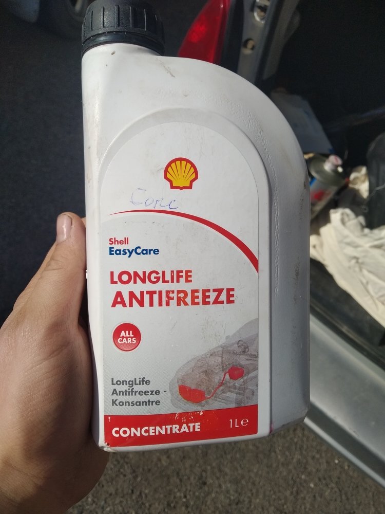

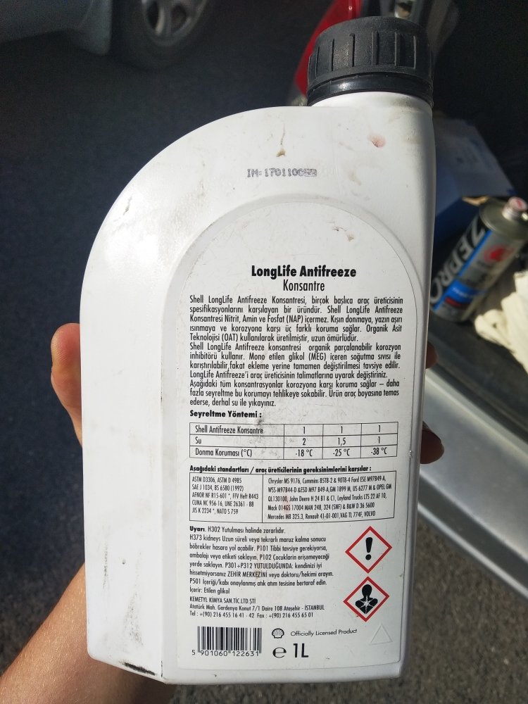

Orlovich В том и дело, что был заменен радиатор и надо долить то же, что было, а его нет. Пока (может ещё воздух есть в системе) примерно 0.5 литра не хватает.
Кстати, а это хоть является нормальной копие XLC? Shell вроде серьезная контора.  И цвет хитрый (не дешевый, так сказать).
Жаль, что вашего представителя нет в Армении. Рынок антифризов (как и масел, но намного хуже) очень уж дикий. Выбора нет совсем.  И так пришлось залить этот Shell ( был ещё Castrol Radicool SF по бешеной цене) в Subaru, потому что найти нормальную японожижу не удалось (их нет вообще (кроме Sintec-а), никто не разбирается, что такое фосфатный лобрид и т.д. Все по цвету выбирают).

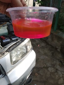

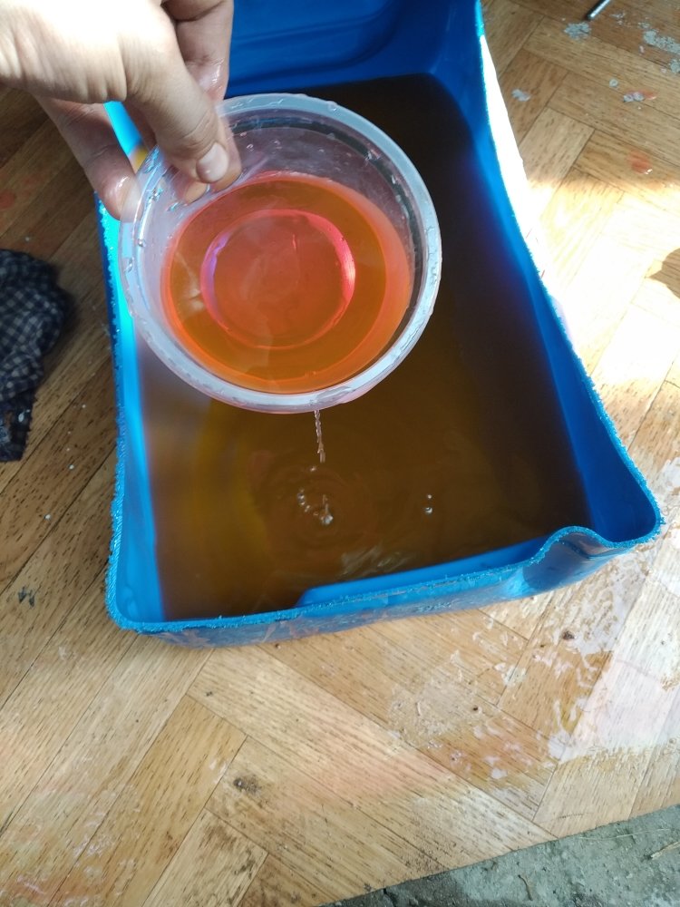

1 час назад, Borotem сказал:
прикольный эффект - в таре кажется что там ржавая жижа... а в прозрачной все ок...
Borotem Можно фото в "спойлер" занести, чтобы не листать полчаса)))
Если ты нашел оригинальный Shell то да у них есть продукт ребренд Havoline XLC.

12 минут назад, Novichok сказал:
На самом деле многое зависит от "заднего фона" это из-за флюоресцирующего красителя.
Аналогичный эффект у NRC - но там "четенько" под одним углом обзора зеленый под другим желтый.

А как отличить оригинальный Shell от неоригинального
Тут мне сказать нечего, у нас встречаются подделки (непонятные производители, названия, канистры).
