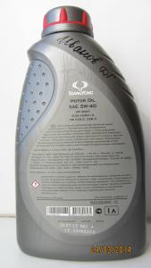

Никто в итоге не покупал такую канистру?
Это C3 масло?
Изменено пользователем fever.mode

Вообще странное какое то масло это 0w30, может оно и ничего, но не понятно все таки по вязкости, что это S-oil или же Total. Если S-oil, то с ихними америко-азиатскими жидкими допусками они сами себе противоречат, т.к. Ssangyong рекомендовал всю дорогу мерсодопуски с hths 3.5++. Если Total, то ближе к теме и мерсодопускам, и там будет c2/c3 c 229.51 и более приближенным HTHS. Да и сам производитель сам себе противоречит, в одном месте пишет в описании что оно C2, в другом встретил 229.51. По ссылке https://smartstore.naver.com/worldmotors/products/4654177038?NaPm=ct%3Dl6ytjw54|ci%3Db104cc678479c2c467610959a9659b991a90b2c2|tr%3Dsls|sn%3D861428|hk%3D077e2f2728e03a89f46c9ae91bb982b82953cd81 , которую прицепил сюда fever.mode оно идет как С2, а на автодоке уже как 229.51 https://www.autodoc.ru/man/639/part/0000000766
В общем ssangyong 0w30 при заморозке -20 имеет визуальную текучесть как 5w20 hyundai LF, но явно более прозрачный, значит ПАО все таки положили. Как думаете, 10% ПАО дадут такую прозрачность? Это если там в банке все таки не тоталь с2/с3 а S-oil red 0w30
Сравнивал с маслом Hyundai, т.к. остальные более густые шеллы на GTL под руками были и 5w30 (A3/B4, CI-4, СJ-4), они немного гуще, но не сильно. А это как альтернатива для Московской зимы.
На видео слева hyundai, справа (меньше налито) - SSANGYONG
De[x]plo -20C мало для определения ПАО, некоторые кряки могут не мутнеть при -18С -20С так как температура кристаллизации еще не наступила :)
Это может быть просто разный гидрокрекинг и там и там. Вот в -30С точно скажет ПАО там или нет. :)
согласен, GTL R6 LME тоже прозрачный был, причем доехал в палетнике зимой до Красноярска в баклашке ...бррр там было -34, 5w30, но тек и не сильно мутный
В шкоду карок 2020 можно такое лить?
Тут не понятна вязкость этого масла, чтобы куда-либо его рекомендовать. По косвенным признакам имеем что то в районе С2/С3, 229.51 по насыщености пакета, т.е. в непосредственный впрыск как бы и можно, но вязкость загадка, по KV 40c/100c получаем от 54/10 до 63/11,7. Если в книжке записано 502-504 допуск, я б не стал такое лить, а если производитель сам не может определиться что там нужно 502, 504 или же 508й допуск, то сами понимаете, нужно в тему про Ваш движок, чтобы понять какие вязкости подходят.
