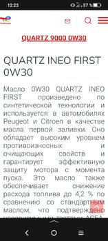

1 час назад, sanchell сказал:
Должно быть написано полная синтетика.
Ну возможно там так и написано текс то в основном по корейски
Надо в  яндекс переводчике глянуть
Вот так гугл перевел
Низкий коэфициэнт трения это может имеетьсч ввиду ,что добавили ПАО
Если так то по нынешним ценнам вообще дешевизна
Ну суть не в этом ,что можете сказать по маслу санг енг?похоже его делают на заводе тотал в Корее
sanchell на фото канистры прекрасно видно надпись "fully synthetic"

Да поздно уже ,да и я как патриот яндексом пользуюсь,ну суть опять же не в этом.Нулевки они все с добавлением пао,эстеров,гтл?
Точно тотал производитель
Точно тотал производитель скорее всего одно из этих в канистре
37 минут назад, В.И. сказал:
Нет, не все. Можно их делать и делают их "0W" чисто на VHVI базе. Что касается сабжа, то не заморачивайтесь - если в нем пао или нет, S-oil делает качественно. Это париори хорошее масло. Если там есть ПАО то немного, в "топовых" линейках S-oil и др корейских производителей, есть масла с ПАО - и как показывают анализы добавляют немного.
Не рекомендую вас гоняться за ПАОшмао - как папуасы за бусами. Не нужно масло с бОльшим содержанием ПАО. ПАО хорошо, но много не надо, и лучше в маловязких маслах - так завещал монах из каноничной масловарни.
31 минуту назад, В.И. сказал:
Не Тоталь, а S-oil. Относительно недавно  производство масел S-oil с Тоталь был аффилирован как СП - но не уверен что сейчас так.
