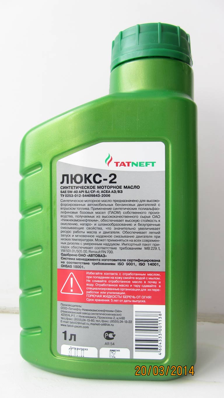

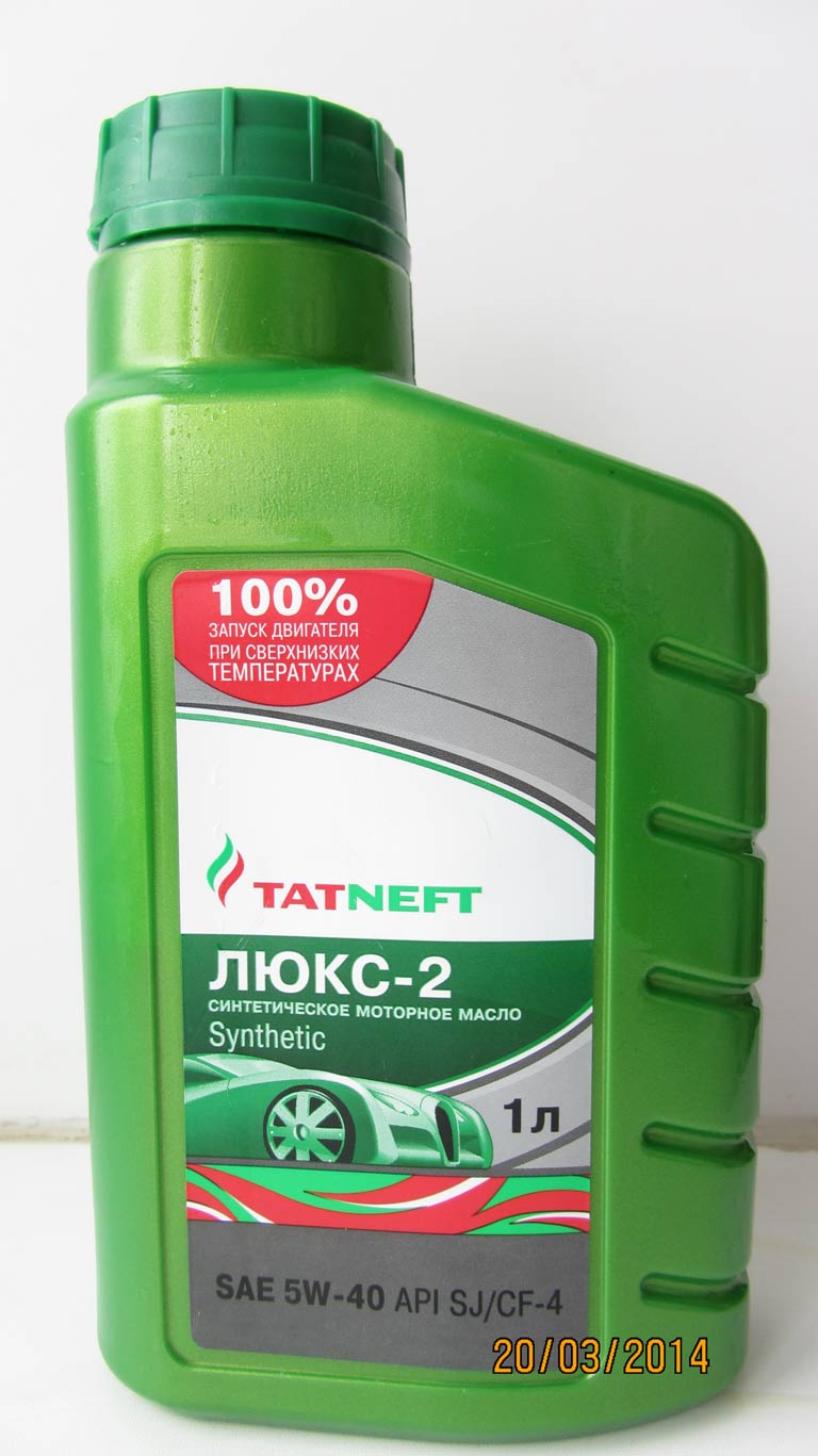

1) в вязкость SAE входит
2) среднее щелочное число 7.59 - на разумные интервалы смены хватает.
3) не высокое кислотное число - это хорошо долго будет расти.
4) не высокая сульфатная зольность, благо для катализатора и некоторых двигателей.
5) температура застывания - для 5W-40 просто песня -52С
6) высокая точка вспышки 234
7) Вязкость имитации холодной прокрутки -30С - 4078 - прекрасно для запуска зимой, намного лучше чем у многих 5W-40.
8) Испаряемость NOACK 10 - нормально
9) Содержание серы 0.396 - лучше конечно когда поменьше, но не критично.
10) Масло содержит эстеры - видно по параметру окисление, оно выше чем у масел без эстеров.
11) Масло содержит ПАО - ну это очевидно по пурпоинту и вязкости.
12) Молибден - антифрикционная присадка для экономии топлива и снижения коэффициента трения.
13) Обычный противоизносный пакет ZDDP (цинк фосфор)
14) Кальциевый моющий нейтрализующий пакет.
Хорошее масло, особенно для Cибири, или тех кто хочет лить зимой и летом 5W-40. Настоящая синтетика ПАО+Эстеры таких 5W-40 очень мало на рынке. Высокая точка вспышки - высокая термостабильность масла. Можно гордится тем что такое производится у нас. И самое главное цена смешная 1000р за такое масло. smile.gif
