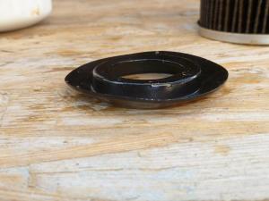

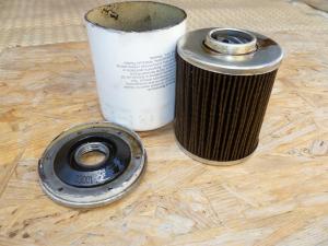

Напишу отчет по С113J:
За время эксплуатации 4200 км и 7 месяцев корпус фильтра покрылся ржавчиной (вздулась краска), в принципе ерунда, но такое вижу впервые
Внутри все чисто как у нового и внимание масла вообще нет. Фильтр после съема и до распила лежал 2-3 месяца, с него ни чего не вытекало, при смене масла слесарь просто слил с него масло без каких либо ухищрений.
а виной всему дубово-резиновый антидренажный клапан. При нажатии ощущается как будто в руках кусок старой резины, которая неохотно гнется и не охотно принимает, а скорее всего не до конца принимает свое первоначальное положение.
за 7 месяцев и штору повело, промывками при смене не пользовался
Из всего выше сказанного фильтром не доволен, у кого фильтр лежит боком или горлом вниз, не советую брать МФ этого производителя.

@konung, поясняю: МФ у меня стоит горлом вверх, те при откручивании он полный. Слесарь вылил с него масло и поставил горлом вниз. Как мне поменяли масло, я взял старый фильтр упаковал его (что бы если выльется из него не протекло) и увез на дачу, да и позабыл об этом. Не давно вспомнил, распилил, то что увидел описал выше. Пойду попробую порвать пальцем бумагу. МФ я распилил приличное количество, во многих независимо от действий слесаря по выливанию масла, МФ содержал приличное количество остатков масла. Асакаши был пустой. Изменено пользователем Zamok
Попробовал и опять косяк.
Вообщем пальцем бумага не рвется, но складки с легкостью отклеиваются от верхней металлической обоймы.
Распиленый фильтр пролежал в мешке от мусора (как сахар в мешках продают), завернутый в целофан (вода не попадала), под открытым небом где то с неделю. Фотика с собой нет, придется вам верить на слово.
Кто пользует данные фильтра прошу проверить сей факт (антидренажный на предмет дубовости и приклейку бумаги к верхней и нижней мет. крышке). Может быть мне не повезло.
