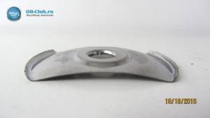

Блин что не скажешь сразу "усилено топят" "продажный ресурс". Хейтеры - только бы клюнуть кого нибудь... Автор по сути вскрыл два неплохих фильтра - это видно, плохого увидел только разрывы в прижимной пластине - он назвал это пружиной. У себя во вскрытиях таких разрывов не помню - может были не заметил. Есть JS Asakashi которые не только пятерки получали, но и четверки. Что вижу то и пою! Он сам то не видит что ли что фильтрующего материала много, катушка занимает максимум места? Придрался к каким то мелочам на вроде "ой у одной складочки меньше залито герметика". Я такие "косяки" вижу почти в каждом именитом фильтре. :) Где он там недолив герметика увидел - показывая стрелочками на этот самый герметик?
Отчет ради обсиралова. а не ради отчета...
Вот прошелся увидел у себя разрывы на пластинах - действительно не обращал внимание в свое время
буду обращать внимание. И то я же все снимаю и фотографирую, ничего не скрываю и никому глаза не закрываю, глядите своими глазами на фото и видео - этого вам никто не запрещает.  :unknw:

а что страшного в этих разрывах?
Прохождение дополнительного объема масла нефильтрованым.
Ну это понятно, что там где дырка - жидкость потечет. Но ведь в пластине есть еще и углубление по всей окружности, которое должно плотно прижиматься к чему-то и не давать проходить маслу. Понятно, что не герметично, но вроде норма. Много ли там масла мимо фильтр-материала пойдет? Или я конструкцию фильтра не знаю?

Вообще ничего. Это выштамповка для центровки катушки с фильтром и пластина стоит так  в фильтре:post-25134-0-28246100-1489991086.jpg
в разрыве на пластине страшного нет ничего, но если вдруг разрыв будет такой что может оторваться и полететь в систему. Это очень маловероятно конечно :) Дофантазировал...
Блин вы про пластину...
А я то про катушку...
Сори, не туды полез
