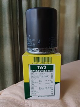

не Япония, у японских фильтров дата по-другому пишется, к слову)
05.09.2022 в 17:50, discovery4 сказал:
Просветите тёмного человека, как пишется дата на таких японских фильтрах, как Vic и Nitto? А то не могу найти и расшифровать
06.09.2022 в 18:47, Александр-34 сказал:
Просветление обычно приходит вот так) как пример, масляный фильтр Micro t62. А у фильтров Nitto, насколько я помню, дата пишется внутри фильтра, поэтому без распила её не увидеть..

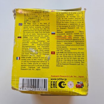

Коллеги привет!
Недавно установил при замене масла фильтр C-115J, непонятно как-то себя ведет - лампа давления при длительной стоянке долго тухнет, как при первой установке при замене масла пустого фильтра. Не контрафакт ли? Пару моментов по тексту на коробке и на фильтре нашел, на фото выделил. Если на коробке еще допускаю ошибку, то на корпусе вместо правильного партнамбера 90915-300022 указан 9091F-300022 ну ооочень подозрительно. Приношу извинения за мятую коробку. Фильтр приобретался в Экзисте.
Какие будут мнения?
10 часов назад, Prul26rus сказал:
В ошибки на коробке и корпусе даже вдаваться не буду. А про ситуацию — да, была у меня аналогичная с фильтром C-111J, если б полистали тему, то нашли б упоминание. Возможно, это нормально для этой асакакаши. С тех пор стараюсь с черными противодренажниками фильтра не брать. Мееле ещё был с черным клапаном на пробу - тоже сифонил. В общем, силикон - наше Всё!
15 минут назад, Сергей Николаевич сказал:
Так на этом дренажник красный. Сниму если завтра-послезавтра, распили его если инструмент под рукой будет и запечатлю.
