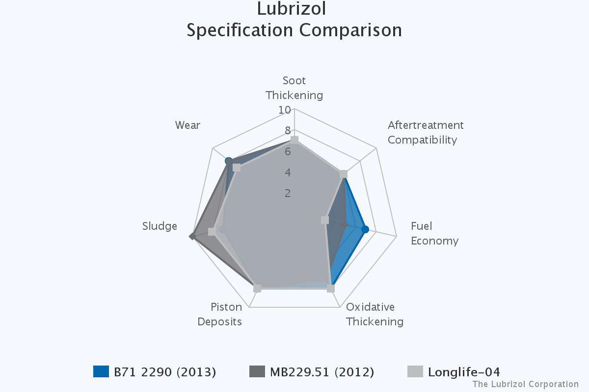

При обслуживании на ТО-2 (примерно 38000 км), наслушавшись и начитавшись рекомендаций владельцев Citroen C4 Sedan с аналогичным двигателем (некоторые с завидным упорством советуют), морально прогнулся, и скрепя сердце решил перейти на допуск PSA B71 2290 в угоду сохранности каталитического нейтрализатора. Было время, когда существовало масло Shell Helix Ultra Extra 5W-30 с обозначенным OEM допуском. К тому времени, когда решил его залить, данное масло сняли с производства. На тот момент было доступно к покупке масло Shell Helix Ultra ECT 5W-30 (то, которое без Dexos2). Также появилось Shell Helix Ultra ECT С3 5W-30 (то, которое уже с Dexos2). Shell Helix Ultra ECT 5W-30 и Shell Helix Ultra ECT С3 5W-30 уже не имели допуска PSA B71 2290. К слову, масло Shell Helix Ultra ECT 5W-30 быстро пропало из линейки продуктов, доступных в России. На русскоязычном сайте Shell появляется масло Shell Helix Ultra Professional AP-L 5W-30 с допуском PSA B71 2290, но данное масло, по информации, полученной от регионального представителя, поставляется только в таре объёмом 1 л. и 208 л., преимущественно для СТО и дилерских центров. Если брать литрушками на заказ, то по цене выходит дороже Mobil 1 ESP Formula 5W-30. Примерно в то же время, как пропало Shell Helix Ultra ECT 5W-30, у дистрибьютора появилось масло Shell Helix Ultra ECT C2/C3 0W-30.
Решил абстрагироваться от OEM допуска PSA. Ведь было же масло Shell Helix Ultra Extra 5W-30, на этикетке которого были указаны допуски VW 504/507; MB 229.51 и PSA B71 2290.
Почему же нельзя применять масло, которое имеет только VW 504/507; MB 229.51 и при этом оно ACEA C2/C3? Исходя из таких рассуждений и проанализировав данные лабораторных исследований на этом форуме, для ТО-2 приобрёл Shell Helix Ultra ECT C2/C3 0W-30.
