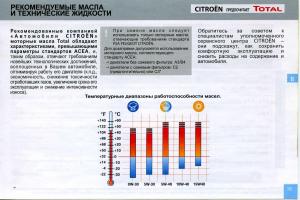

1. Citroen С4 седан, 2014г, левый.
2. Двигатель бензиновый, многоточечный электронный впрыск 16 клапанов, с системой изменения фаз газораспределения "Variable Valve Lift and Timing injection", 116 л.с.
3) Заправочный объем масла насколько понял где то 3,2л
4) Место обитания автомобиля. (город Челябинск максимум морозы до -35)
5) Режимы эксплуатации (по городу 80%, по трассе 20%)
6) Планируемый интервал смены масла через 8-10 тысяч или как посоветуете.
7) Есть ли на машине сажевый фильтр DPF или катализатор требующий Евро-5? Катализатор есть, остальное не в курсе.
8) Что из масел доступно в регионе. Вроде все, ну или почти все.
9) Что знаете из рекомендаций мануала.
post-8535-0-47057600-1447063096_thumb.jpg post-8535-0-57144100-1447063105_thumb.jpg
Теперь подробнее. Куплен данный авто новым в салоне, но 2014 года. Авто не мое. Во первых, что делать после покупки если по сути авто стояло в салоне год? Дилер рекомендует после 2-3 тысяч приехать на нулевое ТО и мне кажется сменить масло тоже не помешает. Кроме того как ни странно, дилер требует замену масла каждые 10 тысяч (а не 15 как везде :bravo: ), хотя ТО через 20 тысяч.  Начитался про горячий движок и про то, что масло в нем сильно угорает. Поэтому просьба посоветовать масло соответствующее допускам, такое чтобы дилер не ругался, но при этом чтоб имело хорошую термостабильность и как следствие меньший угар. Кроме этого интересует ваше мнение по интервалу, катать дилерские 10 тысяч или уменьшить до 8 тысяч? Так же не понял по ACEA, то пишут А3/B4, то С1, С2.
Про то как хорош Mobil esp 5w30 читал, еще дайте 2-3 варианта по адекватной цене с минимальным угаром. Может быть что то из Shell, у них вроде пока нормальные цены. По поводу рекомендованного Тотала сказать ничего не могу, единственное что подчерпнул здесь, это то что оно сильно угорает и судя по тестам не очень хорошее зимой.
 Это вы ещё их расценки на ТО на своём кармане не ощутили.  :mad: Вам не ТО нужно, а замена масла.
Катаешь 1тыс. км. и сам меняешь масло на любое с допуском PSA B71 2290 или В71 2312. Только ОД об зтом не говори.  Вообщем из ката Евро5 нам нужно LowSaps малозольное ACEA C2, API SN.  Фильтр ориг. 1109СК не бери, потечёт народ жалуется резинки га-но. Бери Purflux L 358, у меня такой стоял с завода. Объём картера маленький масло быстро убивается хотя и требуется постоянный контроль и долив.Сроки сократи до 7тыс.км.
Двигатель масложёр требут постоянного контроля и долив поэтому угар думаю уже вторично. Интервал замены масла 10тыс.км. это регламент который требует PSA. Да, топливом заправляйся 95 класс5, в нём меньше серы, опять же из за катализатора.
