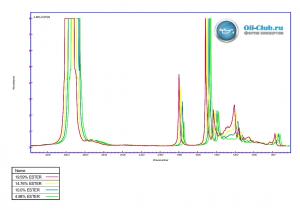

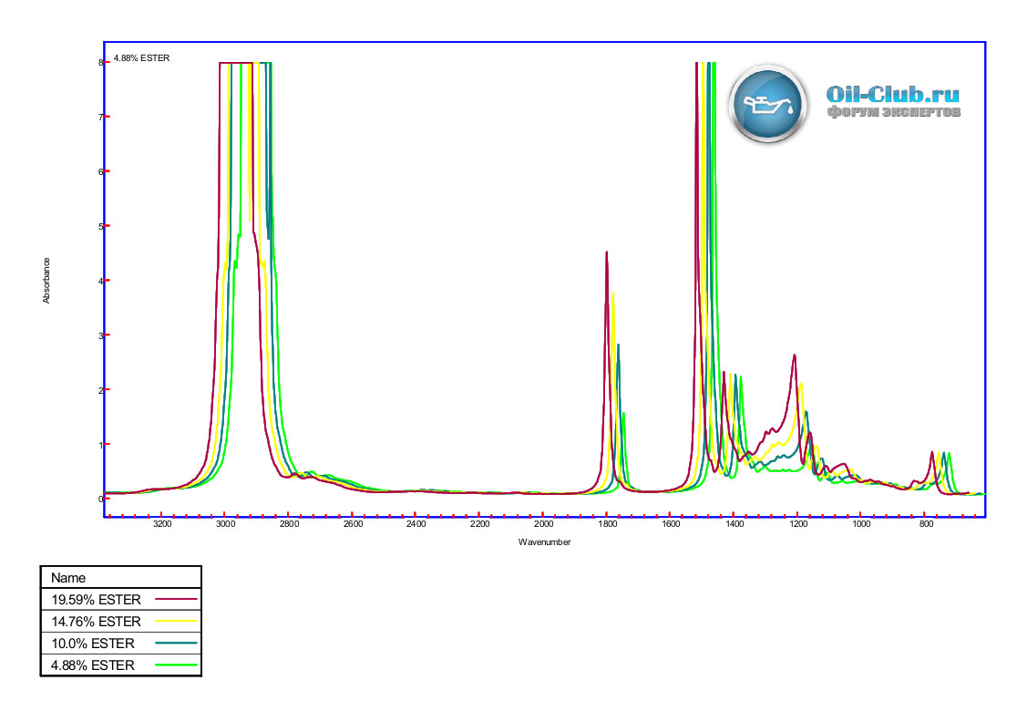

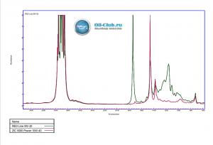

может и не полностью эстеровые - видел ИК фурье масла Redline 5W-20 с окислением = 91? Там пик просто шкалит в потолок и конца его не видно, мы не видим его конца в нашей мерной сетке и как тут рассчитывать точно, я даже не знаю.
Но у нас есть шаблоны
и по ним видно что пик не линейно увеличивается. То есть разница в высоте между 5% и 10% побольше чем разница между 15% и 20%. И так как пик у нас точно до 8, а выше он обрублен и не понять сколько он там выше, то логично предположить что эстеров там точно 40% или более. На а что такое 40% базового масла в готовом продукте где базы к примеру 70% остальное присадки, загустители депресанты. Это большая часть базового масла!
Теперь давай посмотрим на пик волны 750, на первой картинке он высокий что говорит - там ПАО Эстеры - чистая синтетичная база. А на второй картинке, так как шаблон замешан на VHVI этот пик низкий и показывает кряк. То есть опять по косвенным признакам - предположил что там полностью эстеры, без примесей минералки (про минералку в присадках не говорим) или гидрокрекинга. Ну или с добавлением ПАО.
Вот ход моих мыслей.
