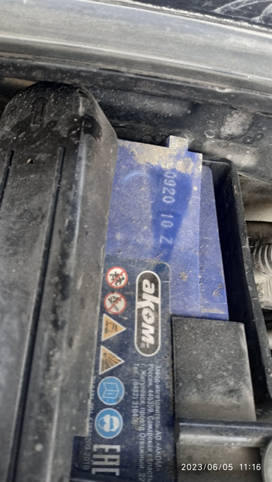

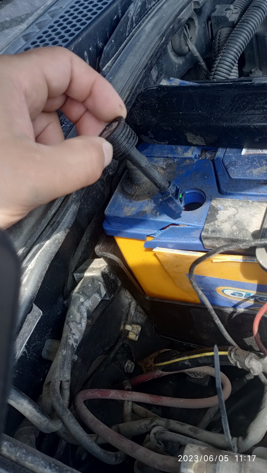

allodn да тут дело не в уме генератора,а в его термокомпенсации внешней или внутренней.Это я только завтра проверю,НО дело то в том ,что там их два в параллель по задумке производителя ,и вот,гляньте,что второй показывает...думается мне,одна банка из игры вышла,выделив примерно 2,15×750=ватт энергии и разложив воду на много кисло-водорода...IMG_20230605_120937.thumb.jpg.224fe85b171baf9a78294f535bec2765.jpg

Aleksszlat ддак вот да,с учётом того,что вчера человек попёрся в бездорожье аж в 11вечера вытаскивать похожего из грязи.Хлопок случился спустя"2 секунды" после того как чел заглох от "мало газу дал" на механике сидя в грязи по уши.Блин,коллеги, двиньте мои мысли в нужное русло.. как так?если полезло много водорода наружу,то там ведь плямягасители с обоих концов в крышке..а если он коротнул пораньше,а пик случился во время вчерашней поездки?...В любом случае КЗ было не внешнее а  именно внутреннее.Сам водила утверждает что из Потребителей была только люстра наружная,типа фараискатель,но она светодиодная+плюс основное освещение и вся обдувка штатная при вчерашней погоде в районе эльмаша..Никакие внешние потребители не могли создать такой ток снаружи,явно КЗ внутренне,но аккуму то три года будет 09.23,чо это блин за коза такая???он ведь явно не от расширения плавного лопнул,а от вспышки водорода????

СЕРАФИМ возможно один с браком был, в итоге коротнул, а второй из за первого вскипел. А ситуация при хлопке чисто по времени совпало ?
Могу сказать одно, по "юности", лет в 35 при зарядки щелочного АКБ собрал газы в шприц 2 мл. Потом решил зажечь с кончика иголки(мол как из зажигалки) Так у меня так шкваркнуло, шприц в клочья, иголка улетела ХЗ куда ...
Это я к тому что у тебя АКБ просто лопнул от избыточного давления при резком вскипании электролита, а не от "взрыва"...
И стесняюсь спросить, что значит пламегаситель(хотя знаю его в АКБ) У меня пламя во внутрь шприца прошло через иглу !

Рвутся очень часто и что удивительно, что в параллель, что последовательно где есть 2 акб, где стоит 1 это редкость или если руки совсем не очень. У меня тоже рванул 3х летний, ничто не предвещало беды, акб в идеале SOH 100% R1.98. 1430A вместо 1250 пластины как новые никакого КЗ просто искра проскочила на плюсе когда снимал зу.

hik тут то явно банка коротнула,а в подсчёте выброшенной  энергии я ошибся  минимум в два раза,батареи ведь две, да ещё и на жаре(хлопнул тот,который у турбины стоит),да ещё и ЕФБ бешеные))), система пыталась просесть до 10.75вольта ещё и при работающем генераторе.  Теперь главный опрос состоит в другом:Откуда КоЗа животворящая??

По гарантии несите, это же вроде гарантийный случай (КЗ). И машину наверное надо дать на посмотреть им, чтобы состояние генератора зафиксировали.
Брак есть брак, вопрос в том как отреагируют на это дело продавцы и заменят ли аккум.

7 часов назад, СЕРАФИМ сказал:
Он 1й от генератора?
