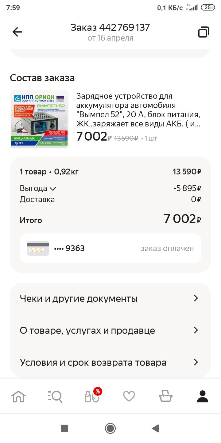

sallow раз уж деньги есть ,то посмотрите на то что прихватил я,имея небольшой опыт в ремонте коих и заряде энтих
Сам продукт ещё сырой,но кантора черствая.

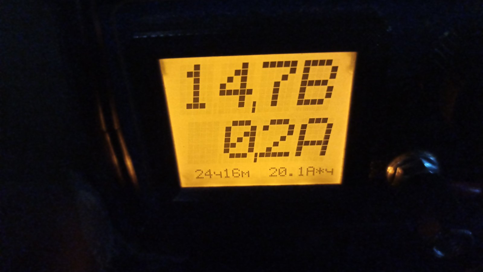

Вопрос по критериям завершения зарядки агм АКБ 105ач током 1,0А  с 12,2В до 14,7В.
До 0,1А снижения при фиксированных 14,7в ожидать или раньше, например, при 0,5А завершать зарядку АКБ?
AGM нужно заряжать напряжением 14,4В....14,5В(max), не выше.
При зарядке нужно дождаться снижения тока до 0,1А и выдержать.....от 1 суток до 3х.
15 лет агм аккумы до 14,7в подзаряжаю малым током))
На БМВ бортсистема всегда 14,7 летом держит, а зимой начинает с 15,0в, если на улице холодно.
Сегодня 0,1А ждать не стал, сутки аккум заряжал))IMG-20240519-WA0018.thumb.jpeg.ee35aa1f92ceea87fa05dd4de4685ac1.jpeg

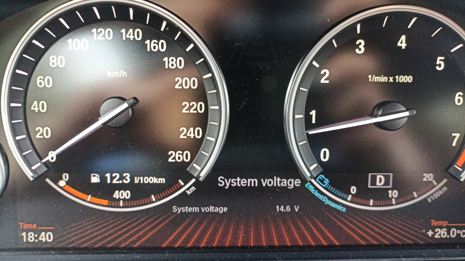

Кст, у БМВ бортсистема начинает работать по другому алгоритму, если АКБ АГМ стационаром хорошо зарядить.
В обычных режимах эксплуатации авто в 13,2-13,6В, а под "сброс газа" рекуперирует с 14,7в, на приборе появляется синяя стрелка на индикаторе мгновенного расхода топлива, то есть отключаются формы и гена в накате притормаживает ДВС. Очередная экологическая хрень.
Если АКБ полностью не заряжена, то сразу после пуска двс14,7в, а зимой 15,0в

В жару 14,7в, если АКБ до этого на стационаре не заряжалась)) но если зарядил, то БМВ ставит 13,0-13,6в, обычно день два

Сегодня при +26+29с за бортом сразу после пуска пару минут 15,1В, а после прогрева в обычном рабочем режиме 14,5-14,8В
1 час назад, PhD сказал:
У меня сегодня при такой же забортной было 13.8-14.2В
