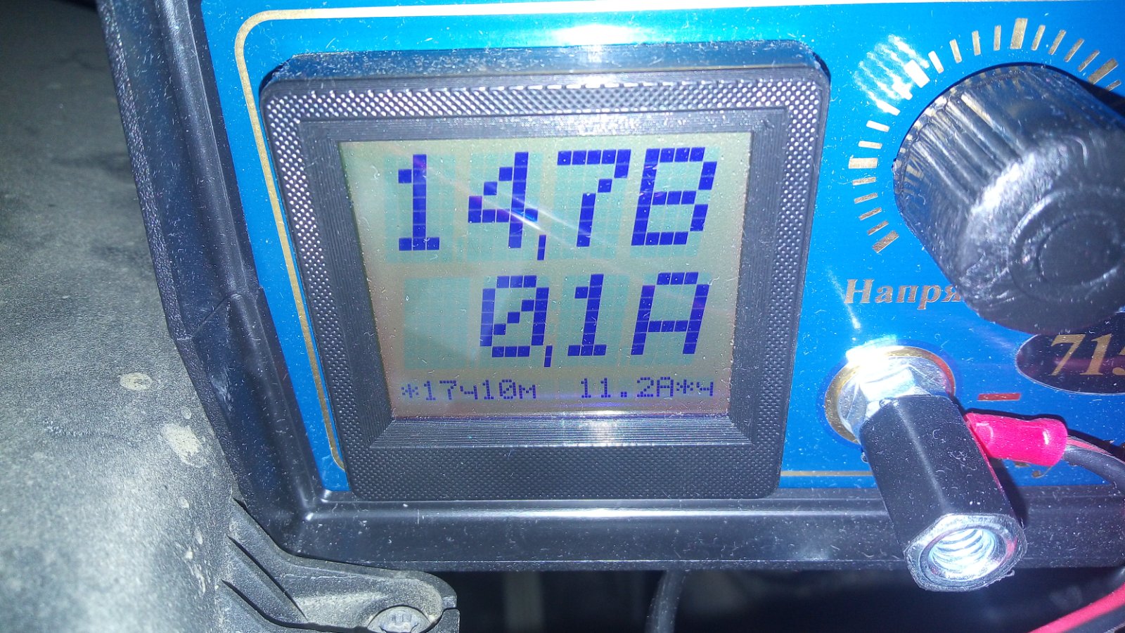

Стрелочный показометр на Вымпел30 кажет +-километр,ток есть конечно, но стрелка лежит на 0. Надо мультиком измерить в следующий раз
УПД. Вот что замерил

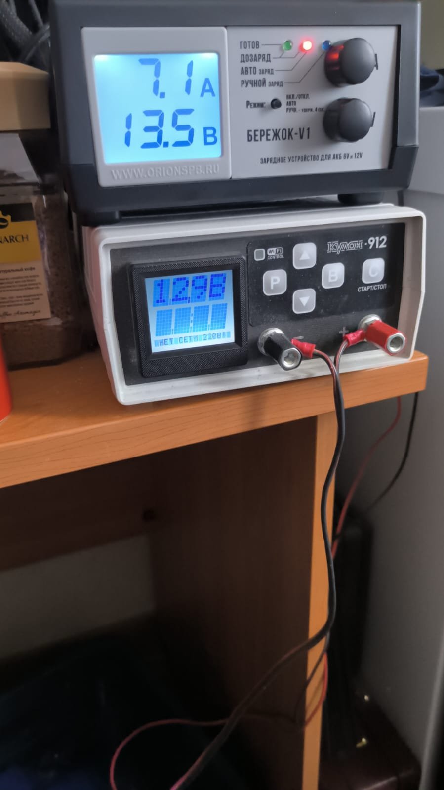

Для таких экспериментов более продвинутый зарядник нужен, чем просто 0,1А замониторить, как 715й.
Например, Кулон 912.
Изменено пользователем PhD

Товарищ для экспериментов взял 2 зарядника))
Но каждому свое, для 105ач агм мне и 715го хватает))
