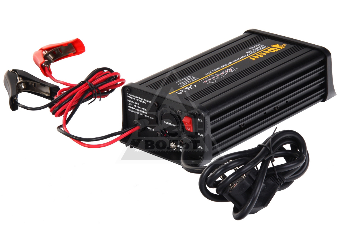

Есть такое зарядное устройство. Вроде заряжает нормально. Но непонятно,  к каким аккумуляторам он подходит или универсальный.
Отзывов по нему вообще нет в сети. Сам выглядит неплохо,  сделан добротно.
для всех стартерных, кроме AGM и гелевых (от UPS).

9398907 , Союз ВС1207А выглядит как очередной кастомайзинговый клон линейки ЗУ, более известных под маркой Wester CB.
Цены норм, ПМСМ, брать можно.
