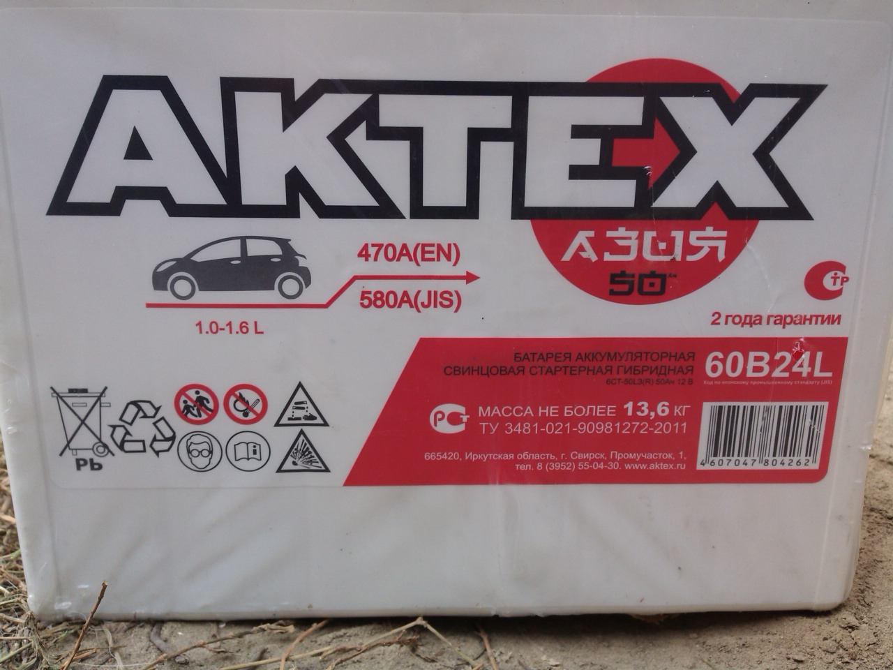

Взял такой в ноябре 2014. Вторая зима на нем, пока норм все. В начале осени водички доливал, пластины голые верх были. Думаю сократил ресурс ему. Брал за 2440. У брата не азия отработал 4 года.
Водичку из автомагазина брали?
Да конечно, как и большинство наверное оттуда. Ну пока все норм, морозы до 30 стояли, прогрев на - 15 .
