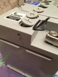

И еще заметил что отверстие сбоку для выхода газа закрыто какой то заглушкой...или это так задумано? И сверху рядом с ним прямоугольная заглушка и при зарядке вокруг нее потеет немного, негермитичная она
Не, это типа сепаратора перегородки, не трогай.
       Отверстие сбоку - для вентиляции АКБ при возможном газовыделении. Там нет заглушки. Если запустить туда тоненькую проволоку и внимательно посмотреть, то она уйдет в глубину. Это реализован так называемый лабиринт для выхода газов.

Я и не говорил о следах электролита на корпусе, я говорил о крышке сверху (на фото стрелка)
     У меня она не выглядит как крышка, а как слегка вдавленное углубление. А зачем там нужна крышка?
Я думаю с помощью нее и сделан этот лабиринт, а точнее перегородка в отводящем газы отверстии.
Думаю это микропористый полимерный фильтр-пламегаситель.
