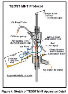

Вот когда прожарщики дойдут до таких установок, имитирующих формирование депозитов в турбине и зоне поршневых колец - тогда с ними можно согласится.
http://www.savantlab.com/images/Q1_2014_TEOST_Technical_Brief.pdf
TEOST 33C имитирующий образование отложений в турбине.(высокие температуры)
Стержень и его депозит зона теста TEOST 33C показаны на рисунке 3. Объем испытаний масло 116 мл требуется, который содержит очень небольшое количество катализатора металлоорганического. Этот тест образец нагревают до 100 ° С в реакторе с постоянной температурой. Кроме того, чтобы поощрить реакцию при испытании, масло в реакторе подвергается смеси влажного воздуха и закиси азота, чтобы имитировать газовую атмосферу картера двигателя в. Этот тест масло перекачивается с постоянной скоростью через корпус, содержащий депозитора штанга, показанном на фиг.3, которая применяется циклический нагрев от 200 до 480 ° С, чтобы имитировать изменения температуры, возникающие в турбокомпрессора и двигателя. В течение этого циклического нагрева, отложения образуются на стержне. Изменение массы Вкладчик Rod до и после испытания относится к окислительной стойкости исследуемым маслом в турбокомпрессор.
TEOST MHT - имитирующий образование депозитов в зоне поршневых колец.(температуры пониже)
TEOST MHT  был разработан, чтобы имитировать тенденции формирования депозитов от моторного масла в зоне поршневых колец и в кроне поршня. В этом тестовом методе 8гр образца испытуемого масла, содержащего очень небольшое количество металлоорганического катализатора принудительно непрерывно течь вниз проволочный Вкладчик штанга нагревают до умеренно высокой температуре 285ºC в то время подвергается воздействию воздуха в течение 24 часов. Волатильность тест масла также играет роль в формировании месторождения в районе кольца ремня и в тесте TEOST MHT. Потеря летучих компонентов эффективно уменьшает объем масла, увеличивая тепловую нагрузку на оставшемся масле. Для моделирования этого летучее масло, полученное при нагревании образца конденсируется на стекле мантии и собирают в отдельном флаконе. Это увеличивает количество проходов оставшееся масло должно сделать на вкладчика Rod и, таким образом, вероятность формирования отложений. Изменение массы стержень затем определяется разностью в течение испытательного периода и указывает окислительной стойкости масла в в области пояса поршневого кольца. Максимальная масса 35 мг часто используется в спецификациях.
А если сейчас с ними соглашаться то можно отбраковать неверно тысячи масел, и наоборот начинать лить промывочные масла, двухтактные, а можно и просто базовые масла без присадок - все что покажет себя чисто...
Эти тесты проходят кстати масла API SN SM Ilsac GF-5.
@torcon, и в чем выражется?  в % отношении вероятности возникновения отложений или в мг/л ?
Во! Очень интересно! То, что критерий "чистоты" существенно снижает перечень "пригодных" масел - факт. Я вот вижу все меньше причин, почему бы мне, не залить себе хорошее по характеристикам масло Шелл С2/С3 0-30..
Заодно и эксперимент проведем  :DD
Изменено пользователем sergun
То есть понимаете да? В этих тестах создана имитация условий в двигателе и турбине, она заключается в вентиляции воздухом, постоянной циркуляции масла, нагревается сам стержень, влажный воздух, закись азота что бы имитировать атмосферу картерных газов.
А что делают прожарщики? Колба, тонкое стекло, нагреватель жгущий в одном месте с низу, масло стоит, циркуляции нет, вентиляции нет...

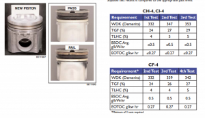

Есть так же тесты на депозиты в зоне поршневых колец которые так же проходят масла показывающие себя у прожарщиков плохо. Заключаются в том что работает одноциллиндровый двигатель и потом оценивается поршень на депозиты. Все это длится 252-360 часов - на топливе с разным содержанием серы
Caterpillar 1K Test Method
Caterpillar 1K is a 252 hour steady-state test run on a four stroke single cylinder diesel engine using high sulfur fuel (0.4%) and is designed to evaluate engine oils for certain high-temperature performance characteristics, such as the ability to protect against carbon and lacquer deposit formation. The method relates to high-speed, supercharged diesel engine operation and, in particular, to the deposit control characteristics. Test parts evaluated in this procedure include the piston, rings, and liner for distress and the piston for carbon and lacquer deposits. Oil consumption is also evaluated.
Caterpillar 1N Test Method
Caterpillar 1N is a 252 hour steady-state test run on a four stroke single cylinder diesel engine using low sulfur fuel (0.04%) and is designed to evaluate engine oils for certain high-temperature performance characteristics, such as the ability to protect against carbon and lacquer deposit formation. The method relates to high-speed, supercharged diesel engine operation and, in particular, to the deposit control characteristics. Test parts evaluated in this procedure include the piston, rings, and liner for distress and the piston for carbon and lacquer deposits. Another item evaluated includes oil consumption.
Caterpillar 1P Test Method
Caterpillar 1P is a 360 hour steady state test run on an electronically controlled, direct injection, in-head camshaft, single cylinder diesel engine with a four valve arrangement using low sulfur fuel (0.04%) and is designed to evaluate engine oils for certain high-temperature performance characteristics, such as the ability to protect against carbon and lacquer deposit formation and to maintain oil consumption control. The method relates to high-speed, supercharged diesel engine operation and, in particular, to the deposit control characteristics. Test parts evaluated in this procedure include the piston, rings, and liner for distress and the piston for carbon and lacquer deposits. Oil consumption is also evaluated.
Caterpillar C-13 Test Method
This test method is commonly referred to as the Caterpillar C-13 Heavy-Duty Engine Oil Test. The test method defines a heavy-duty diesel engine test procedure conducted under high output conditions to evaluate engine oil performance with regard to piston deposit formation, piston ring sticking and oil consumption control in a combustion environment designed to minimize exhaust emissions. This test method uses a Caterpillar production C-13 diesel engine. Test operation includes a 60-min. warm-up and break-in, followed by a 4 hour cool-down and a valve lash adjustment. Following the valve lash adjustment and any other needed adjustments, a 500 h test is begun. The engine is operated under steady-state, rated power conditions known to generate excessive piston deposits and/or oil consumption.
