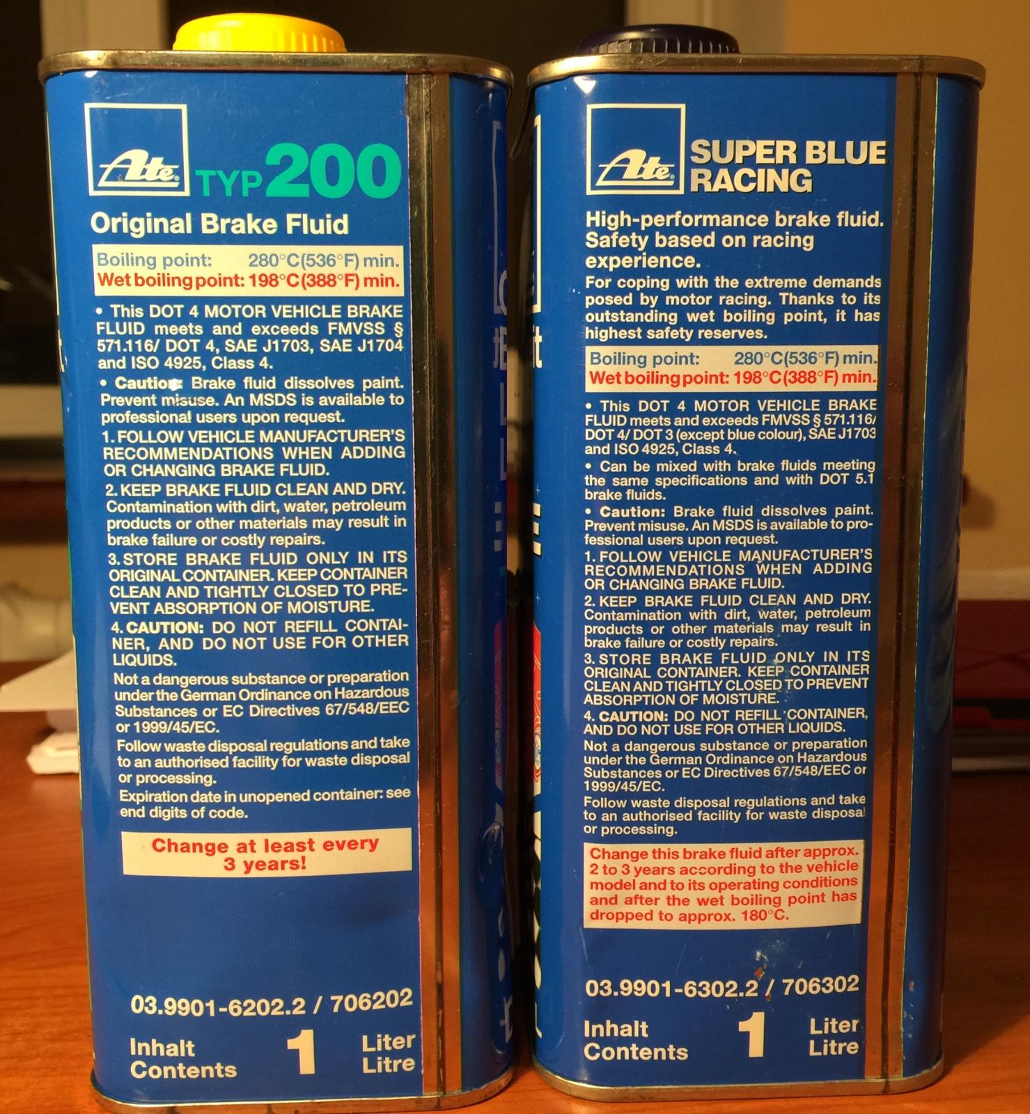

Others 44 Опубликовано: 18 января 2016 Поделиться Опубликовано: 18 января 2016 У производителя колодок и тормозных механизмов АТЕ в номенклатуре имеются также и тормозные жидкости например, "Brake Fluid SL" dot4она имеет следующие каталожные номера03.9901-5802.2 - 1л03.9901-5801.2 - 0.5л03.9901-5808.2 - 0.25л есть и другие варианты тормозных жидкостей, но SL стоит ненамного дороже отечественных полный список тормозных жидкостей АТЕ pdf с кодами по жидкостям. правда на немецком, но действующий:ate-2017-k24-bremsfluessigkeiten.pdf Литровка SL выглядит так 2 Цитата Ссылка на сообщение Поделиться на других сайтах

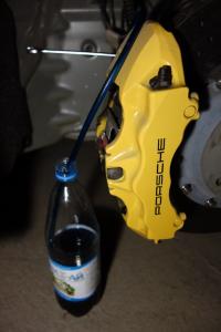

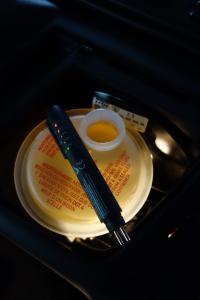

Популярное сообщение Васька_Петька 916 Опубликовано: 25 февраля 2016 Популярное сообщение Поделиться Опубликовано: 25 февраля 2016 может вопрос возникнуть - нафиг нужны эти "фломастеры разного цвета". нужны они для тех, кто или очень часто меняет тормозную жидкость (2-3 раза за сезон) или ездит настолько мало, что в предписанный срок замены ранее залитая жидкость остается чистой как слеза, и не совсем понятен момент, когда при прокачке тормозов пошла уже свежая тормозная жидкость. старая тормозная жидкость выглядет вполне свежей: меряем содержания влаги: т.е. при всем своем виде "как слеза" тормозная жидкость уже непригодна к использованию. меряем содержание влаги у свежей: по нулям. Меняем с заднего правого колеса. Спускаем с внутреннего штуцера. Идет совершенно чистая прозрачная жидкость которая в какой-то момент начиная синеть и за пару секунд становится темно-синей. Значит, в полном объеме пошла свежая. Повторяем тоже самое с наружного штуцера далее по кругу. В итоге хорошо экономится время и количество жидкости. 9 Цитата Ссылка на сообщение Поделиться на других сайтах

Васька_Петька 916 Опубликовано: 25 февраля 2016 Поделиться Опубликовано: 25 февраля 2016 там, если аккуратно хорошей жесткой грушей откачать из бачка, то они смешиваются в самом минимуме, и эта легкая смесь через первый же штуцер выгоняется. В этот раз залил вот эту - "Super Blue Racing". В следующий раз - буду менять на TYP200. Это ровно тоже самое, за отсутствием красителя. 1 Цитата Ссылка на сообщение Поделиться на других сайтах

AIR 57 Опубликовано: 27 июня 2016 Поделиться Опубликовано: 27 июня 2016 Васька_Петька Оффтоп Что за тестер для тормозухи использовал? 0 Цитата Ссылка на сообщение Поделиться на других сайтах
osborn911 173 Опубликовано: 27 июня 2016 Поделиться Опубликовано: 27 июня 2016 (изменено) AIR Вот он в али - http://ru.aliexpress.com/item/2016-New-Original-universal-5-LED-Pack-Mini-Electronic-Brake-Fluid-Liquid-Tester-for-Auto-Car/32612397408.html?spm=2114.03010208.3.47.lqNitM&ws_ab_test=searchweb201556_0,searchweb201602_4_10039_10048_10037_10017_405_404_10046_10045_10032_10040,searchweb201603_10&btsid=8c4c7fbb-a575-4681-9d2c-d209c59b8012 . Изменено 27 июня 2016 пользователем osborn911 2 Цитата Ссылка на сообщение Поделиться на других сайтах

Bul-bash 0 Опубликовано: 2 августа 2016 Поделиться Опубликовано: 2 августа 2016 Кто-нибудь использовал на гражданском авто ATE DOT 4 TYP 200 ? я собираюсь ее залить. не могу найти номер в 0.5 л. таре. 0 Цитата Ссылка на сообщение Поделиться на других сайтах
VAn12 2 294 Опубликовано: 3 августа 2016 Поделиться Опубликовано: 3 августа 2016 я собираюсь ее залить. не могу найти номер в 0.5 л. таре. У ATE TYP200 минимальная фасовка 1 литр. 0 Цитата Ссылка на сообщение Поделиться на других сайтах
