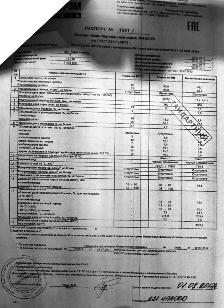

Продолжаю собирать коллекцию паспортов в рамках исследования.
До сих пор так и не нашел тут всех возможных вариантов сочетания АЗС-НПЗ (для Москвы из 35 вариантов нужно собрать еще 15), поэтому что-то дособираю сам.
Сегодня был на Shell, взял там 3 паспорта. Есть 3 интересных наблюдения.
Во-первых, обратите внимание на АИ-92 с РНПК. У него ОЧМ 85 при пороговом значении 83. Т.е. это очень интересный вариант для тех, кто заправляется 92-м. Ранее вообще не обращал внимание на 92-е, часто ли бывает у них такое высокое ОЧИ, т.е. на уровне 95-го? РНПК - лидер по 92-м? Или это единичный случай? Практикой это подтверждается? Что скажут пользователи 92-го? До получения этого паспорта МНПЗ, ЯНОС и РНПК в номинации 92-х были примерно равны.
Во-вторых, почему в Shell 95+ добавляют NEMO 6115, они же давно перешли на 6125? Или это остатки добавляют в Павельцево, а из Ногинска идет с 6125?
В-третьих, в крайней партии 95-го с ЯНОС чуть изменился состав, тем не менее, ЯНОС в номинации 95-х остается лидером.
Кстати, лаборатория-то у Газпромнефти не местная, а бензин Рязанский, может погрешность лаб?
Полистал свои паспорта 92  БиПи (Рязань) ОЧМ 83.3-83.5 лаба РН-Москва в Мытищах.
А что осталось собрать - какие 15 вариантов и какой срок давности паспортов считается приемлимым? Если знать, что нужно дособирать, то и я помогу, чем смогу)))
По АИ-92 с РНПК - имхо, это единичная партия, также, как и в случае с Башнефтью в прошлом году - я здесь выкладывал паспорт с Shell на их 95-й с ОЧМ 88,5. Обычно у РНПК ОЧМ у 92-го чуть выше 93-х.
По паспортам на 95-й у меня стойкое ощущение, что они тупо косячные и за образцы для них взяли ранее выдававшиеся паспорта, не исправив в них все показатели. Во-первых, это индукционный период у 95-го с ЯНОС, который в родном заводском паспорте 100% указан в 1500 минут. Смотрим в паспорт на простой 95-й, видим там 419 минут, якобы списанные с паспорта производителя, и вспоминаем последние паспорта с МНПЗ, в которых как раз 410-420 минут и мелькали))) во-вторых, это присадка 6115 как раз - скорее всего на нефтебазе тупо вносили изменения в старый шаблон паспорта (я лично паспортов с Павельцево на Шелл не видел с прошлой осени), упустив факт замены присадки: я сомневаюсь, что Шелл, отказавшись от использования нефтебазы Павельцево осенью, запасы Nemo 6115 им оставил.

И есть пара вопросов:
1) АИ-92 на Роснефть-ТНК и ВР часто встречаются с ЯНОС, или будем считать, что все идет с РНПК?
2) АИ-95+, АИ-95 и АИ-92 на Газпромнефть и Shell часто встречаются с РНПК (пример ниже), или будем считать, что все идет с МНПЗ и ЯНОС?
