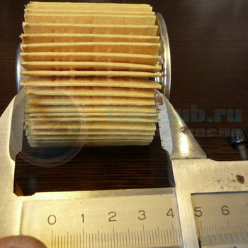

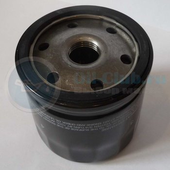

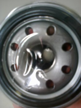

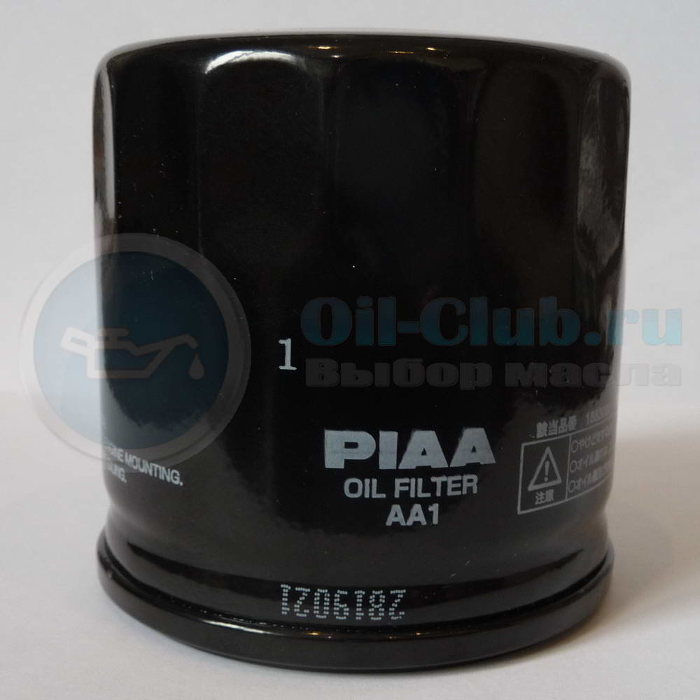

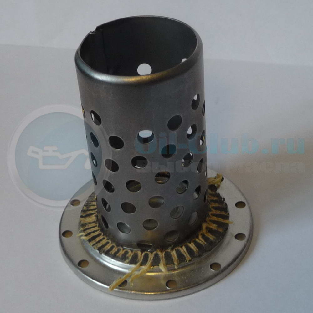

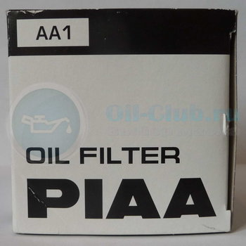

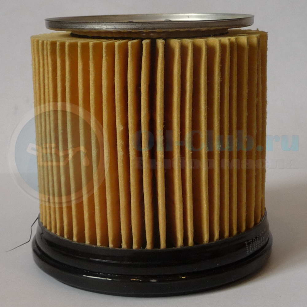

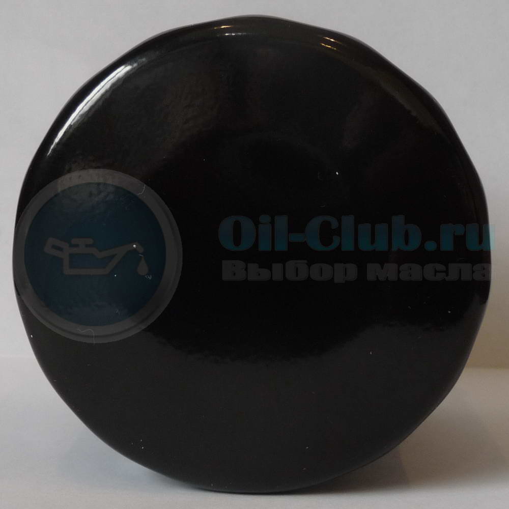

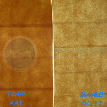

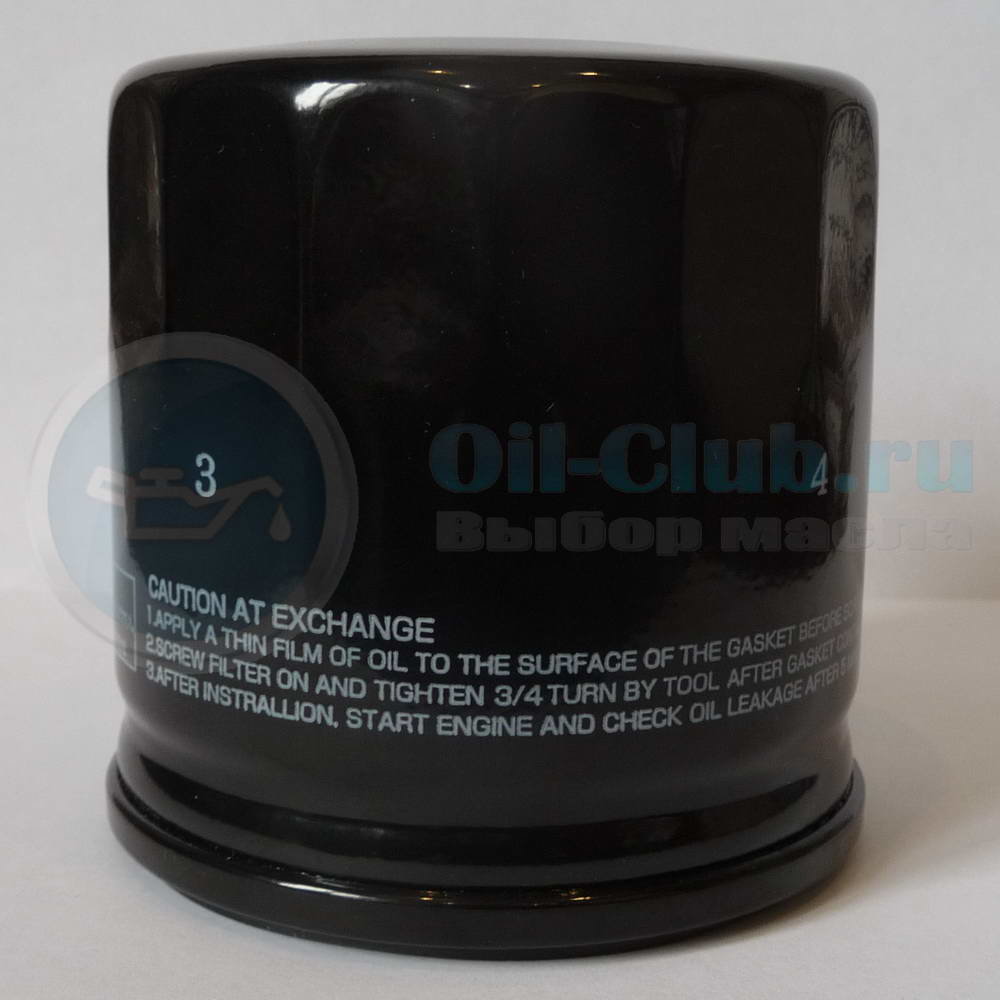

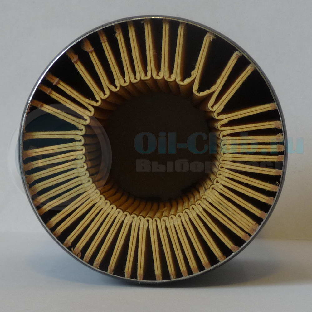

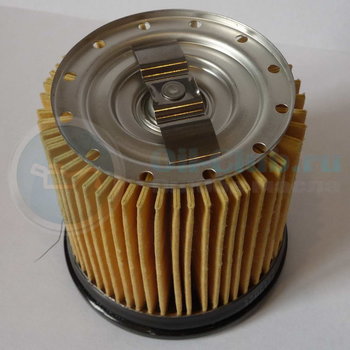

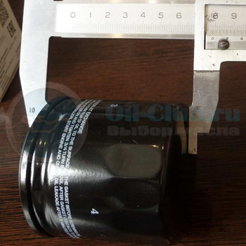

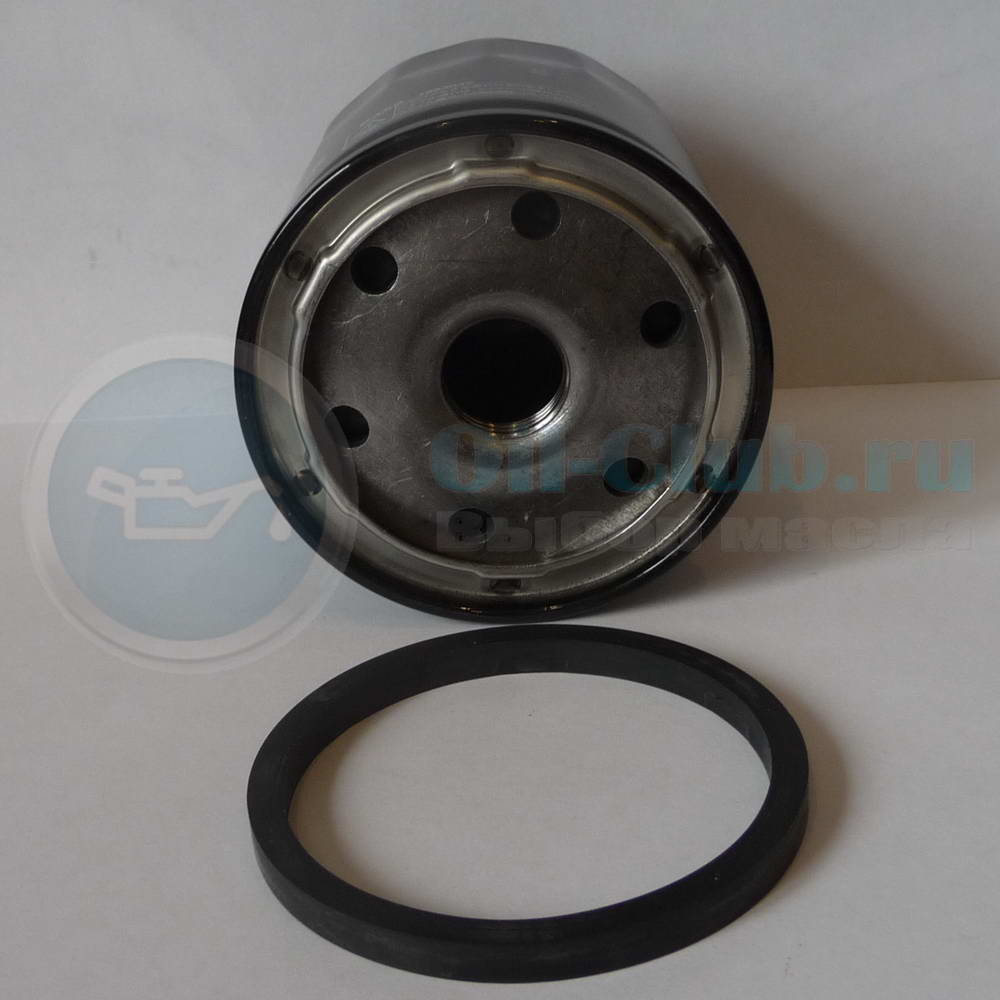

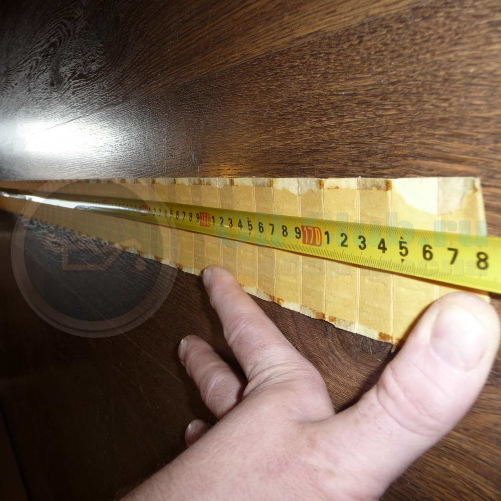

Популярное сообщение Ermito 1 393 Опубликовано: 30 марта 2020 Популярное сообщение Поделиться Опубликовано: 30 марта 2020 PIAA AA1 За спонсирование спасибо Maxxixx Цена 280 руб.(естественно на момент заказа, теперь никто не скажет какая цена будет завтра) EMEX-VKSU Применяемость: (подскажите ссылку) Информативная коробка. Радует что все на русском, но это и наводит на подозрение, что фильтр делается только для России. Штрих код(496 японский ), qr-код, ссылка на сайт, вообщем по своеобразному симпатичная коробка. Да, но без made in... При первом же взгляде, угадывается фильтр filtron . Тоже made in отсутствует . Черный окрас, нормальный принт, номер, марка указаны. Имеются цифры для определения степени затяжки фильтра. Есть инструкция на двух языках. Дата изготовления присутствует. Резьба хорошая, и тут угадывается filtron , крышка похоже на польский фильтр. Прокладка квадратного сечения, средняя по жесткости, уплотнена распорочками на крышке. Габариты, вес Внутри нормально. ФЭ занимает полностью корпус фильтра, но уложен не часто, и не совсем равномерно. Естественно это фильтрон, вроде такое исполнение больше не замечено ни каких других фильтров. Не сфотал диаметр перепускного клапана, придется поверить на слово 19 мм. И давление открывания у меня получилось 1.2 bar. Чуть больше 1, но довольно таки сложновато поймать начало открытия, т.к. конструкция клапана позволяет ему сразу открываться, и тут же закрыться, среднего значения практически нет- такова конструция пружины клапана. Противодренажный клапан обычный резиновый, не тонкий, на продув малость пропускал воздух. Края шторы прихвачены к крышке. На просвет среднее по плотности Площадь шторы получается 925 см2. Нижние края шторы частично прихвачены. А вот в сравнении по толщине данный фильтр выглядит предпочтительнее Ну и как бы на просвет тоже по плотнее выглядит в сравнении. Ну чтож, по чему то в очередной раз попался filtron , явно PIAA заказывает данную модель у польского производителя. Сама конструкция катушки, клапана, может и вызывать споры, но фильтр сделан добротно. Фильтр можно рекомендовать к применению 11 Цитата Ссылка на сообщение Поделиться на других сайтах
