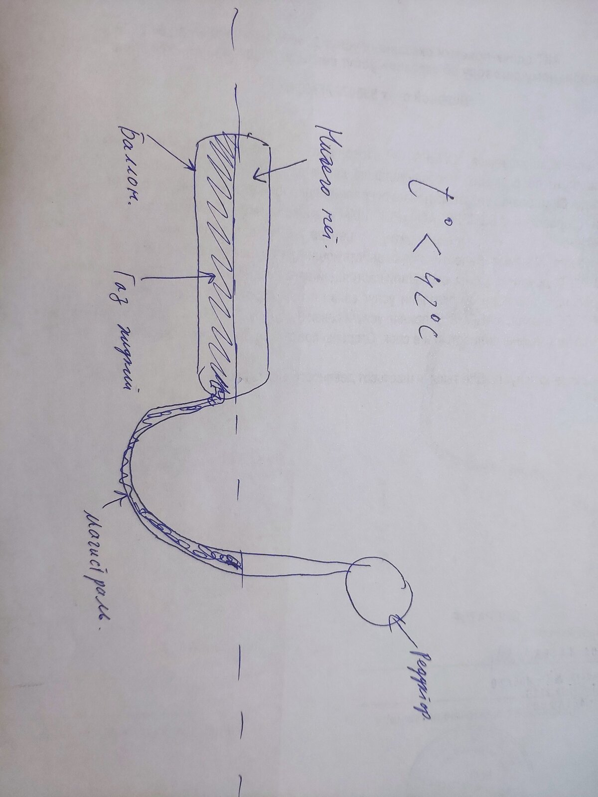

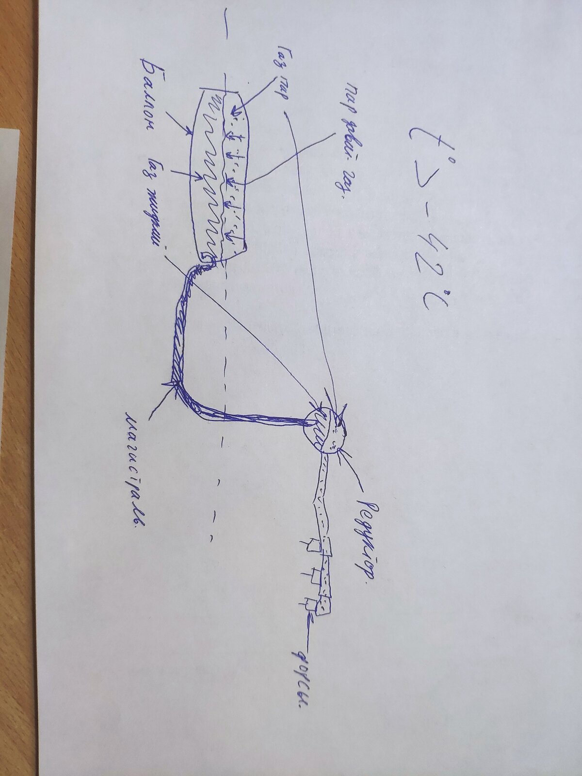

Словами объяснить не получается, давайте картинками попробую.
Прошу прощения, что не повернуто конкретно, не пойму как это с телефона сделать.
Ваш случай
Нормальная ситуация

На первой картинке  минус перед 42 не дорисовал :Cherna-facepalm::unknown:
