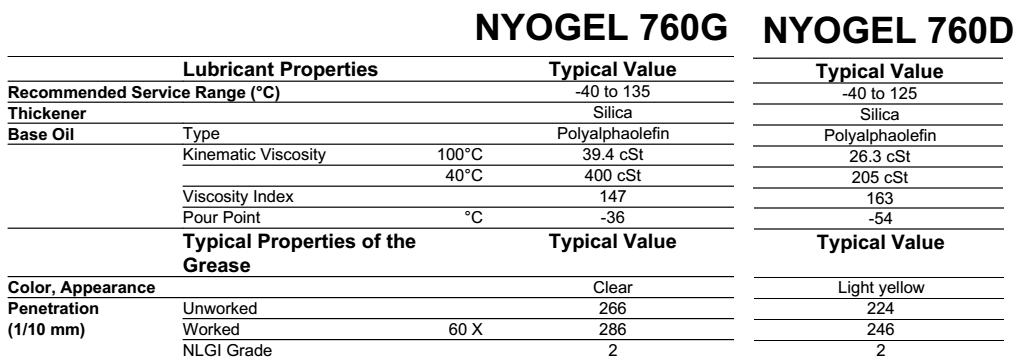

Что касается Nyogel 760, то их оказывается существует два вида:
1. С индексом G (grease for lubrication and protection of electrical contacts) т.е. для смазки и защиты электрических контактов
2. С индексом D (grease for distribution switchgear and connectors) т.е. для распределительных переключателей и разъёмов (как раз подрулевой и замок зажигания)
Да и по характеристикам Nyogel 760D будет получше своего собрата.

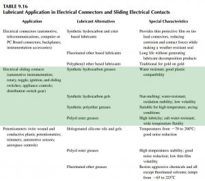

Вот, перевёл пару глав из книги "Electrical contacts. Fundamentals, Applications and Technology"
9.3.5 СМАЗКИ ДЛЯ ЭЛЕКТРИЧЕСКИХ КОНТАКТОВ
Идеальными свойствами смазки для скользящих контактов, сформулированные Glossbrenner, являются следующие:
Функционирует лучше, если удерживается на поверхности контакта по химической адсорбции или прочной физической адсорбции.
Не должна химически разрушать металл поверхности контакта.
Не должна химически реагировать с изоляцией контактного узла.
Не должна химически реагировать с газами в операционной среде.
Должна иметь низкую летучесть при рабочей температуре и давлении.
Должна иметь соответствующую вязкость при заданной скорости, температуре и силе прижатия контакта.
Не должна достаточной вязкостью образовывать заедание полимеров при разделении контактов.
Должна иметь низкую поверхностную энергию для увлажнения контактных поверхностей.
Это жесткие критерии и отчасти противоречивы для любого смазочного материала. И жидкие смазочные материалы и смазки используются в скользящих контактах.
Некоторые органические жидкости, такие как эфиры(esters) и полигликоли(polyglycols) обеспечивают лучшие антифрикционные и противоизносные свойства для скользящих контактов, чем органические смазки.
Отметим положительный эффект, который достигается только путем применения жидких смазочных материалов. Если жидкая смазка смачивает контактную поверхность хорошо, т.е., угол смачивания
близок к нулю, то смазочный материал удаляет (выдавливает) другие жидкости, например воду, от поверхности и образует тонкую защитную пленку. Контактные поверхности,
обработанные жидкой смазкой путем напыления или погружения, менее восприимчивы к внешним воздействиям.
Как уже упоминалось выше, галоген-содержащие(halogen-containing) жидкие смазочные материалы являются эффективными для применения в скользящих электрических контактах, в то время как силиконовые жидкости являются худшим смазочным материалом. Кислородсодержащие(oxygencontaining) и углеводородные(hydrocarbon) жидкости занимают промежуточное положение. Отличные результаты были получены
при использовании этиленгликоля(ethylene glycol) в качестве смазки для скользящих электрических контактов. Срок службы таких контактов был в 5-10 раз больше по сравнению с сухими контактами.
Так же широко используются серийно производимые перфторированно-полиалкилэфирные жидкости(perfluorinated polyalkylether (PFPE)). Они также служат основой для разработки смазочных материалов
применяемых в определенных контактных парах, например, сделанные из золота.
Смазки достаточно часто используются в скользящих контактах, например, смазки на основе полифенильных эфиров(polyphenyl esters) обладают сочетанием хороших смазочных и электрических свойств.
Графит, дихалькогенид металлов (Mo, W, Nb, Ta), и металлические порошки используются в качестве наполнителей для смазки. Общие электрические характеристики смазочных материалов с проводящим наполнителем могут незначительно различаться, но проводимость тонких пленок (от нескольких до сотен мкм) значительно возрастает. Высокие концентрации наполнителя могут ухудшить смазочные свойства.
По этой причине оптимальное содержание проводящего наполнителя должно быть определено экспериментально для каждого применения. Смазочные материалы, применяемые для различных электрических контактов должны обеспечивать надежную работу при различных рабочих условиях.
9.3.5.1 Смазочные материалы для скользящих электрических контактов переключателя
Смазочные материалы применяемые при высоких и низких токах повышают производительность и надежность переключателя. В частности, способность смазки по предотвращению износа в переключателе имеет решающее значение. Частицы вызванные износом создают две проблемы. Они могут препятствовать протеканию тока когда контакт замкнут, увеличивая падение напряжения. Когда контакт разомкнут, проводящие частицы износа могут создать резистивный переход. Вязкость базового масла должна соответствовать силе прижима контактов. Низкие токи / малое усилие прижима контактов требуют менее вязких базовых масел. Большие токи / высокое усилие прижима контактов требуют более вязких базовых масел.
Смазочные материалы для искрящих контактов. Температура в электрической искре может достигать тысяч градусов, что далеко за пределами термического разложения любых известных функциональных жидкостей, даже полифенольных сложных эфиров(polyphenol esters) или фторированных простых эфиров(fluorinated ethers). В точке искры молекулы смазочного материала разрушаются на более мелкие фрагменты. Силиконы становятся песком, а фторированные эфиры(fluoroethers) превращаются в токсичные газы. Не существует материала с возможностью подавления образования искры. Таким образом, тенденция смазочного материала, сгореть "чисто" является несомненным плюсом. Традиционно, чисто сгорающие гликоли(glycols), используют для минимизации нагара. Новый подход к устранению проблем связанных с окислением, является использование несгораемых перфторполиэфирных(perfluoropolyether) смазок. Замешанные на негорючем, озонобезопасном, фторированном(fluorinated) растворителе, эти смазки оставляют тонкую пленку смазочного материала, которая идеально подходит для низких токов и малых усилий прижима контактов. Дополнительным преимуществом является то, что эта тонкая пленка не притягивает пыль и мусор. Смазочные материалы для контактов выключателей производятся NYE. Например, NyoGel 782 смазка для электрических контактов выключателей работающих в диапазоне температур от -10F до +200F когда искрение неизбежно. Базовое масло полиэфирное, должны быть приняты меры предосторожности с некоторыми пластмассами и эластомерами.
Смазочные материалы для распределительных переключателей, которые могут оставаться неподвижными в течение длительного времени, имеют защитные, а также смазочные роли. Они должны быть устойчивы к окислению, водостойкие и не сползающие. Поскольку высокие температуры могут быть вызваны высоким током или высокотемпературными условиями, широкий диапазон рабочих температур может быть важным.
В сильноточных скользящих контактах, смазочные материалы используются реже, и они могут быть разделены на две группы. Первая группа включает составы, свойства которых аналогичны тем, которые производятся для смазки контактов с малыми токами, т.е. они не содержат проводящих частиц. Ко второй группе относятся смазки с прекрасно проводящими наполнителями. Например, графитовые суспензии в масле используются для смазки контактов сварочных аппаратов. Скользящие токоприёмники железнодорожного и городского транспорта и токовые рубильники могут быть изготовлены из жёсткой меди и смазаны графитной пастой.
Из этой книги следует, что для смазки скользящих контактов можно смело применять гликолевую 08887-01206 Toyota(с оглядкой на тип пластика). А вот силиконовые смазки лучше вообще не допускать к скользящим контактам где возможно искрение. Хорошо что книжку почитал, а то я уже хотел прикупить Permatex Dielectric Tune-Up Grease. Да, она идеально подходит для смазки и защиты контактов разъёмных соединений и даже для очень низкоточных скользящих контактов(если её густота не будет мешать нормальному прижиму контактов), но там где большие токи и соответственно искры, ей делать нечего.
По параметрам различаются для данного использования в автомобильном оборудовании не критично,но именно Nyogel 760G сертифицирован основными автоконцернами как electrical contact grease , да и у нас его легче приобрести "под разными личинами"..

Вот ещё одна глава из той книги:
9.3.5.3 Подбор подбор смазочных материалов для контактов
И смазки и масла используются в скользящих контактов. В контактах с малой силой прижима и в благоприятной среде, можно использовать масло. Однако, смазки в которых в базовое масло введен загуститель, зачастую являются более предпочтительными. В отличие от масла, смазки менее подвержены миграции.
Несколько химиических базовых масел были использованы и успешно применяются в смазочных материалах для контактов.(таблица 9.15 и 9.16).
Выбор подходящего смазочного материала начинается с выбора между синтетическими и минеральными основами. Для длительной эффективности, при температуре окружающей среды иногда предписывают синтетические смазочные материалы. Минеральные продукты начинают деградировать или до 100*С или становятся практически неподатливыми при отрицательных температурах. Некоторые синтетические смазочные материалы продолжают хорошо функционировать от -70*С до +200*С. Синтетические смазочные материалы могут стоить намного дороже смазочных материалов на минеральной основе, но они обычно могут быть использованы в меньших количествах.
В выборе базового масла, важно учитывать, способно ли оно выдерживать температурный диапазон, в котором электрический контакт будет работать. При повышенных температурах, масла подвергаются испарению или термическому разложению. При низких температурах, оно может стать неподатливым. При выборе смазки, температурный диапазон масла, а не загустителя, определяет температурные пределы смазки.
Совместимость с различными материалами должна быть также рассмотрена. В то время как смазочные материалы не влияют на большинство термопластов, эфиры(диэфиры и полиолестеры)(esters(diesters and polyolesters)) отмечены за их несовместимость с поликарбонатом(polycarbonate), поливинилхлоридом(polyvinyl chloride), полистиролом(polystyrene) и акрилонитрил-бута-диен-стирольными сополимерными смолами(acrylonitrile–buta-diene–styrene copolymer resins). Реакционные вещества и добавки, такие как антипирены, также могут иметь влияние на совместимость. Только фторэфиры(fluoroethers) (PFPEs) достаточно инертны, чтобы быть безопасными практически для всех полимеров. Таблицы совместимости выпускаются многими производителями, но тестирование является единственным способом гарантировать успешное соответствие между смазочным материалом и материалом контакта.
Для сопротивления воде, смазка должна быть специальной. Хотя масло, как правило, не растворимо в воде, оно легко смещается от влаги. Сопротивляемость смазки воде, определяется загустителем. Смазка загущенная литиевым мылом имеет хорошее сопротивление пресной воды , но плохое к соленой воде. Кремнезем(silica) может быть гидрофобным или гидрофильным. Глина(clay) и PTFE обычно хорошо работают во влажной среде.

NYOGEL 760G ... for lubrication and protection of electrical contacts (для смазки и защиты электрических контактов)
NYOGEL 760D ...for distribution switchgear and connectors (для распределительных переключателей и разъемов)
