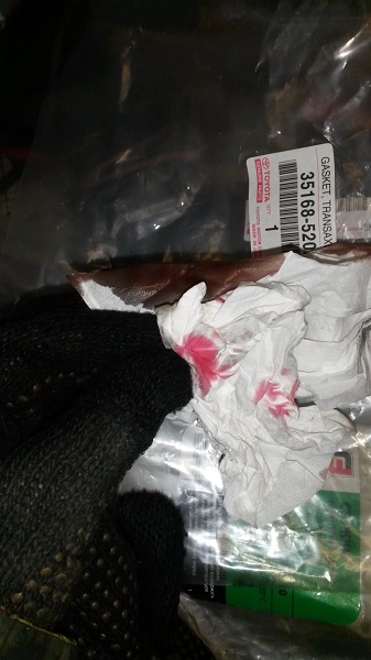

Полез менять фильтр и масло в автомате и при вскрытии обнаружил алюминиевую стружку, даже не стружку а кусочки мелкие лежали в углу поддона, критично такое количество оной? пока вроде переключения плавные. Разницу в цвете видно по салфетке, в емкости масло просто черное, через пару тысяч еще раз залью Toyota T-4 до этого частично менял масло на Идемитсу Экстрим АТФ. Пробег у машины 47 тыс.км.

смысл искать то откуда эта стружка- охота разобрать коробку и найти? если работает нормально, значит пока не критично состояние и вовремя полез, а может это вообще технологическую стружку намыло, пробег то малый после завода...
Забить. Особенность устройства АКПП- фрикционы схожи по устройству с многодисковым мотосцеплением,стальные диски перемещаются в алюмниевом барабане, и с него летят кусочки алюминия. Криминала в этом нет.Вот фото:

У нас тоже у одного товарища стружка пошла, а в итоге оказалось что вышел штифт в дифе и проточил корпус акпп. Мое имхо что стружки не должно быть в поддоне.
Машина с аукциона и если пробег паки не крутили то честный и в статистике есть. Равчик был с пробегом в 35 штук и ТАА аукцион в 4,5 а масло ел :))).
Катался на Harrier вот в нем если появилась стружка то разваливается планетарка, оси шестеренок болтались и точили заднюю крышку акпп, правда и ремонт стоил 70 и контрактный столько же, первым признаком являлся вой на 1й передаче. С Аллионом чуть проще акпп 9-12 на разборках, но все же это морока.

Это обломки лепестков из гидротрансформатора,если я не ошибвюсь то это опасно,но лечится реставрацией 200$.

вот типичные неисправности этой коробки http://www.transakpp.ru/232/main/toyota/u340.html и судя по описанию алюминий - износ крышки и барабана Реверс, а это признак тяжелой эксплуатации, агрессивной езды или бОльший ресурс, чем заявленные 47тык....
Там металл посадочное место 100%!Куски по цвету очень похоже на транс,где-то побуксовал перегрел и готово!И если был реверс ощущалось при езде,а транс не всегда!!!А то что на магнитах стружка нормально,если прошла 47тык. дальше будет меньше!!Ну и замена на таком пробеге наверное вызвана какой-то причиной!

"удар по коробке" испытала может типа буксовал по льду и выехал на асфальт. Парится все равно не стоит, сдохнет так сдохнет поменяешь АКПП у вас они там не дорогие должны быть. Я таких кусков у себя никогда не видел. Металлическая пыль прилипшая к магниту максимум.
Я ее ооочень сильно прожаривал по трассе в январе мне там нужно было 500 км проскочить ну очень быстро 5 часов и наместе, о вспомнил! вот тогда как раз был обгон или просто ускорение получил мощный пинок с 4-3 или наоборот 3-4.
