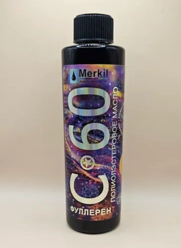

Темы создавать не умею(и поэтому пока не люблю:sarcastic:) просто в общей выложу какую штуку нашел на просторах озона и наблюдаю(цена упала с 5+ до как есть сейчас 4.1 с коп к₽ за неск месяцев)..
Обещают активированные, но не уголь!:rofl:  а фуллереновые с60 блаженства в эстерах..  кто что слышал?! https://www.ozon.ru/product/prisadka-v-maslo-dvigatelya-aktivirovannyy-fulleren-s60-dlya-ustraneniya-rashoda-1599688602/
Или мб таки надо тему отдельную?
Прочитал у них: Инновационный уникальный состав. Разработки велись более 20 лет учеными из ЮАР, Италии и России. В испытаниях в ЮАР участвовал автомобиль  Аudi Q5 3.0TDI. Пробег после обработки фуллереном С60 без замены масла 170000км.
Классно поржар .... :rofl:

Такой жести и по комментам(их ответы) и тд там реально много..
Но нам ли не знать как любят иные продавцы присадок(и как то рабочих в том числе) добавить сказку как в кашу лишнее масло..
А по факту?!

Нет, ну "без замены масла 170 000км. " это уже перебор в фантазии .. :hi:

Несомненно.. эта жесть просто серпом по..:blush: глазам как минимум..
Но дальше то.. фуфло контора или нет?! И как вообще работают/должны работать эти фуллерены с60.. и тд и тп

Добрый день, спасибо за доверие и что интересует мое мнение.
Первое, я не разбираю чужие продукты, это так скажем не этично.
Второе, по поводу фуллеренов как таковых, на заре нанотехнологий и появления фуллерена, на него возлагали огромные надежды во многих отраслях, в том числе и в триботехнике. Проводилось множество экспериментов, лабораторных исследований, написано огромное количество работ... При этом фиксировались изменения в работе трибосопряжений, но вот постоянства эффекта не было, в одних тестах все было красиво, в других ничего...
Мы тоже начинали с фуллеренов, но так и не смогли создать более менее работающий продукт, в каких-то узлах работало, в каких-то нет... Мы оставили тему с фуллеренами как прошедший этап и пошли дальше.
Надо понимать, что фуллерены это нейтральные частицы, у них нет заряда, нет дипольного момента, количество электронов хоть и большое, но все же это только у С60 - 360, у С70 - 420.... При этом сама молекула фуллерена в большинстве случаев не правильной формы, да это некое подобие шара, но уж больно искаженное, часто с "отростками". Размеры молекулы С60 ок 1 нм!!! Поэтому теория о создании ими плоскостей качения, наподобие шарикоподшипников не состоятельна, во-первых, шероховатость трибосопряжений значительно выше, порядка 0,04 - 0,8 мкм или от 40 до 800 нм, а также количество самого фуллерена должно быть более 10% мас., что бы покрыть всю поверхность трения...
А вот создавать соединения с тем же водородом они могут очень легко. Так же надо понимать, что они легко растворяются в толуоле, бензоле, фенилхлориде, а вот в полярных растворителях - спирте, воде, ацетоне нет.
Раствор фуллерена имеет красно-фиолетовый цвет.
Механизм взаимодействия с поверхностями трения сложен, а вот усилить эффект от обычных противоизносных компонентов он может. Но сам по себе малоэффективен.
Если говорить о продукте который представили, тоя о нем ничего не знаю.

Это видимо для  "золотой молодёжи". )
16 минут назад, знаток сказал:
Не ну цвет правильный подобрали..
1 час назад, ArmActiv сказал:
Там как раз такой 'роял пурпл':sarcastic:

А с вашим ArmActive Engine будет конфликтовать если потом его залить?
Kronotype Если это на самом деле фуллерены, то конфликта не может быть.
