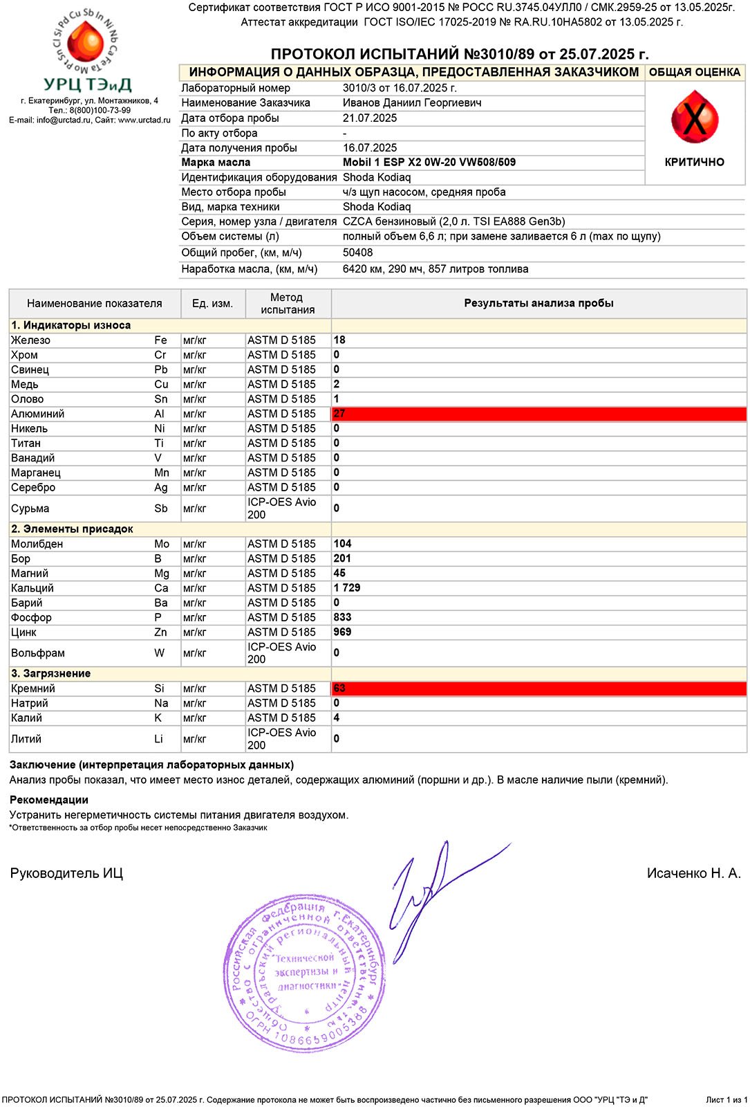

Mobil 1 ESP x2 0W-20 отработка на Škoda Kodiaq после 6420 км
Mobil 1 ESP x2 0W-20 (VW 508/509) отработка на Škoda Kodiaq после 6420 км
Масло: Mobil 1 esp x2 0w-20 (508/509)
Автомобиль: Škoda Kodiaq (2021 г.в.) 2.0 л TSI (CZPA) + DSG-7 (DQ500)
Общий пробег на одометре: 50 408 км к концу интервала
Пробег на масле: 6 420 км
Моточасы: 290
Средняя скорость: 22 км/ч
Израсходованное топливо: 857 л
Доливки масла: за указанный пробег долил примерно 3,5 литра этого же масла (масло эксплуатировалось в неисправном ДВС, на предыдущем поли слетели 3 из 16 маслосъёмных колпачка, все слетевшие были на выпуске (1 цилиндр колпачок слетел на половину, в 3 и 4 цилиндрах слетели полностью, снялись голыми руками без усилия), болячка этих движков российской сборки, отремонтировали и угар пропал)
Присутствие отложений в двигателе ДО: нет
Присутствие отложений в двигателе ПОСЛЕ: нет
Автозапуск по времени: нет
Наличие чип-тюнинга: нет
ГРМ: цепь
Предпусковые подогревы: штатный webasto на постоянной основе при температуре ниже +5
Период эксплуатации: 11.08.2024-02.02.2025
Срок эксплуатации: ~6 месяцев
Топливо: бензин Лук100 (323 л) + ГПН100 (10 л) + Лук95 (524 л)
Режимы: 15% трасса, 85% город
Фильтр масляный: оригинал (он же MANN)
Фильтр воздушный: оригинал (он же MANN)
Марка антифриза: конвейерный (12evo с доливкой 1 л 12++ (Coolstream QRR) за 3 года эксплуатации авто)
Объем заливаемого масла: 6 литров (полный объем с фильтром 6.6л)
Отбор масла: через щуп, 1 л в слив потом 0,5 л на анализ
Отбор масла проходил с горячего или холодного двигателя?: с горячего
Промывка промывочным маслом: нет
Присадки в масло: нет
Присадки в топливо: нет
Что было до этого масла:
0 - 2 450 - МПКЗ (VAG Skoda Genuine Oil LongLife IV 0W-20 508/509 производства Лукойл, скорее всего аналог или само Genesis Special VN)
2 450 - 13 202 - Mobil 1 esp 5w-30 (504/507)
13 202 - 17 461 - Mobil 1 esp x2 0w-20 (508/509)
17 461 - 22 828 - Novus Energy 0w-20
22 828 - 28 181 - EXTREME A.M.G. VRS 0W/5W-30 GTI (504/507)
28 181 - 35 043 - Noname VSE 0w-20 (508/509)
35 043 - 38 178 - Polymerium "SP 10w-30" (чёрная канистра)
38 178 - 39 653 - микс ~5,5-5,7 л из 4л Polymerium "SP 10w-30" (красная канистра, вязкость 5w-30) + ~1,5-1,7 л Mobil 1 esp 5w-30 (504/507, куплен до СВО у офиц. дилера Мобила)
39 653 - 43 988 - EXTREME A.M.G. VRS 0w/5w-20 GTW (508/509, PAO 70% + AN 10% + POE 5%)
43 988 - 50 408 - это анализируемое масло
50 408 - 55 766 - Mirax MX9 C5 0w-20
55 766 - н.в. - микс 5,75л из 5,25 л Mirax MX9 C5 0w-20 + 0,25 Polymerium AN + 0,25 Polymerium Ester

нормально. Только вот откуда алюминий высокий?

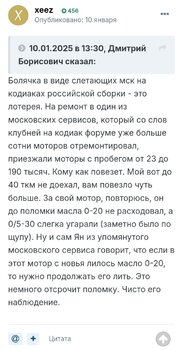

Первый раз слышу про сборку CZPA в России
26.07.2025 в 04:25, xeez сказал:
...болячка этих движков российской сборки...
Эти двигатели на конвейеры в Калуге и НиНо  привозились из Европы собранными и, говорят, что заправленными маслом.
Изменено пользователем wrighty
Движки то вроде в России не собирали, кроме 1.6 для Поло
@xeez смотрю написано, отбор масла через щуп и кремния много - тоже шприцем жане отбирал? Ремонтные работы с силиконовым герметиком проводились?
15 минут назад, Ivan97 сказал:
Этот 1.6 MPI устанавливался на Polo, Caddy, Jetta, Taos, Golf, Rapid, Octavia, Yeti, Karoq. ;)
