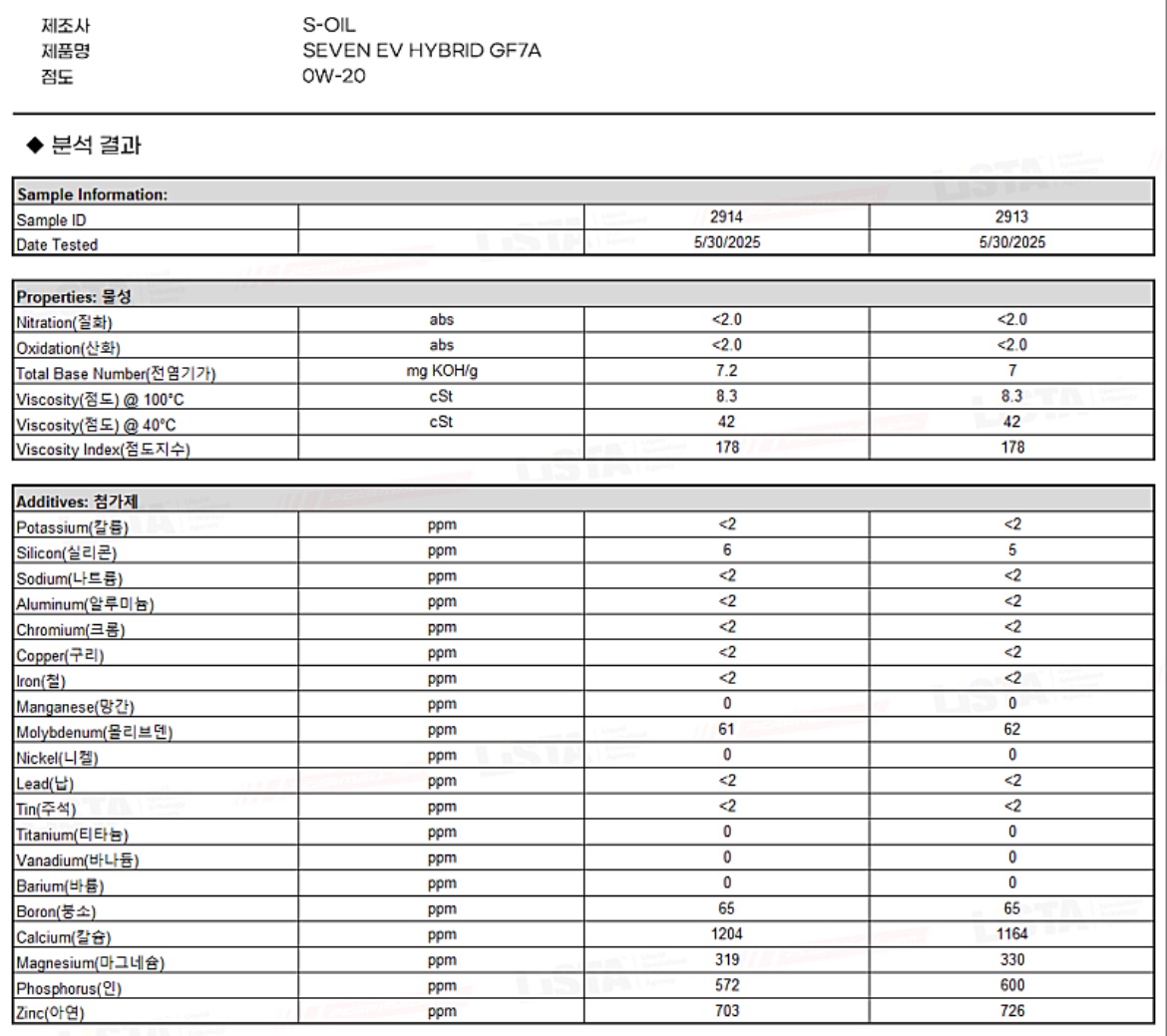

18 июля 20251 г Популярное сообщение Закреплён S-Oil Seven EV Hybrid 0W-20 API SQ свежее за анализ спасибо нашему корейскому другу Масло заявлено как: API SQ, ILSAC GF-7.
18 июля 20251 г Пока у нас (и на наше счастье!) ставят на канистрах красивые буковки API SQ, заливая туда 5W40 ACEA A4/B4, на диком западе всё всерьёз: жиденький пакетик дальше уже некуда (или ещё есть куда?) и API SQ, ILSAC GF-7. Картина Репина: «Приплыли».
18 июля 20251 г Павел-1966 тут поправка на гибриды. Для них редко когда бывают жирные масла, обычно максимально диетические
18 июля 20251 г Любознательный , это если смотреть только по элементам. Обрати внимание в ILSAC GF-7 на нитрование <2 окисление <2 против 5,2 и 9,1 в ILSAC GF-6. А ведь это косвенный признак бедности как пакета присадок, так и базы. Недавно один неназванный спец обещал нас осчастливить статьёй о «дорогом и исключительно эффективном» азотистом компоненте присадок, но бесследно исчез, так и не осчастливив…
18 июля 20251 г Павел-1966 там лаба так определяет почему-то. Xteer Top 0W-20 тоже даёт <2, однако там и C5 и MB 229.71, а это серьёзные спецификации, где на хреновой базе не проедешь... Изменено 18 июля 20251 г пользователем Любознательный
18 июля 20251 г Любознательный , там я тоже обратил на это внимание. Пока непонятно, куда это в конечном итоге всё вырулит? По этим двум анализам пока видится дичайшее упрощение рецептуры. Хотя признаю, что по двум анализам судить рановато. Может, когда пойдёт поток анализов с ILSAC GF-7, окажется, что не всё так печально.
18 июля 20251 г Павел-1966 можно рассуждать о печалях, конечно, но пока мы не увидим кучу "положенных" моторов на SQ, которые такие интервалы преодолевали на SP и SN без проблем, утверждать нельзя, что это никуда не годится. Только время расставит всё по своим местам.
18 июля 20251 г 8 минут назад, Барин сказал: Обезжиренный пакет меньше нагадит в холодном двигателе. Тоже логично что-то от заливок Kixx Hybrid'а 0W-20 народ не появлялся с загаженными моторами, там то жирный пакетос Изменено 18 июля 20251 г пользователем Golfreef
19 июля 20251 г Интересное масло. У других обозначение "ЕV" подразумевает применение в электромобилях. Здесь даже в описании только гибрид с двс. В конце прошлого года на сайте "С-ойла" появилась реклама о скором выходе в 2025 году различных масел для электромобилей с маркировкой "ЕV". Может быть масло пока ещё не прошло необходимые тесты для электромобилей. А может быть хитрые корейцы попытались сделать аналог масел, но что-то пошло не так. Бывает... И у нас такое - сплошь и рядом.
