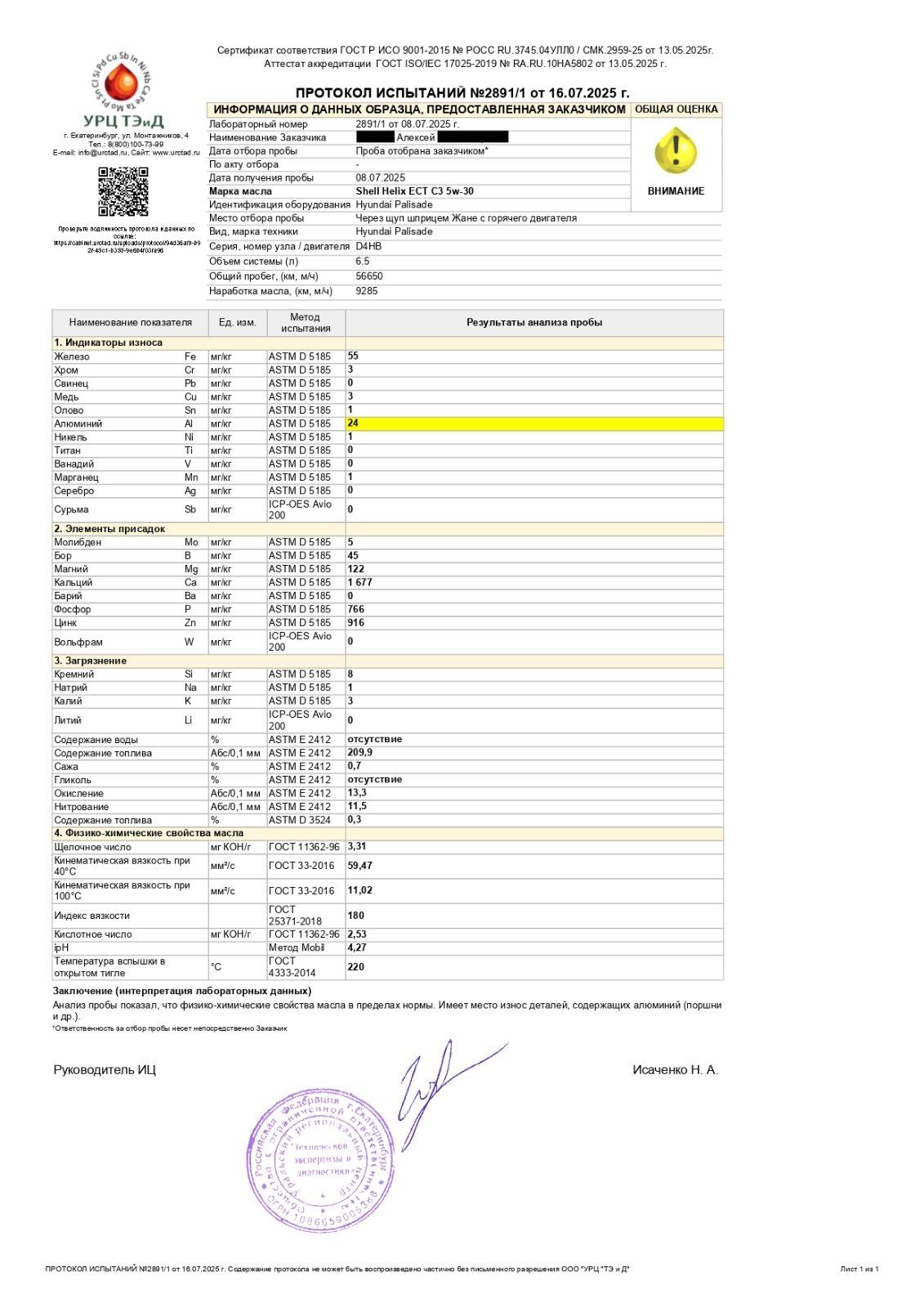

Wadiky на счет нитрации все нормально, просто видно что ты маслу дал поработать - нитрация выросла. Для дизеля 11.5 это своего рода достижение, они обычно сдают 7-9...
Обрати внимание на магний, в Shell ECT его почти нет. То есть, на то как ты меняешь масло - получается не полная смена...
Вот анализ свежего Shell ECT для сравнения, там молибдена нет, магния 15ppm, кальция 2000ppm. А у тебя магния 122, молибдена 5ppm, кальция 1677ppm - это наследство от предыдущего масла , оно смешалось со свежим Shell ECT в моторе.
Считаю, что сменил вовремя, интервалы избрать 220-230мч. Но это чисто твой режим, твое топливо. Потому что у многих на маслах ACEA C3, в этом же двигателе D4HB, получается спокойно проехать 300мч, до того состояния масла, до которого ты довел масло за 224мч. Желательно сделать еще один анализ следующей отработки, допустим через 250мч. Потому что может оказаться что масло так быстро сработалось из-за смешения с предыдущим. Там был не совсем Shell ECT, а микс... Может оказаться так, что следующая отработка будет более свежей, и можно будет катать 300мч.

3 часа назад, torcon сказал:
да это двигатель такой, железа алюминия дает много. Здесь правда соотношение алюминия к железу 1 к 2, алюминий высоковат - но и такое у них встречается. Видимо от режима зависит, тяни толкая, накопления сажи, моточасов за пробег. У автора нитрация достаточно высока.
несмотря на сильно преобладающий трассовый пробег?

Многоборец да, тут я с тяни-толкаем и моточасами погорячился, пробег то трассовый - не заметил. Износ повышен получается, но эти движки какие то не предсказуемые, с них сыпется не зависимо от режима как будто. Кто то в городе ездит у него 40 железа и 12 алюминия, а кто то по трассе с 55 железа и 24 алюминия.
1 час назад, torcon сказал:
те самые убийцы?
У него тут что то с условиями, солярой. Потому что другие по 330мч ездят.
Спасибо за анализ, кмк с ним всё хорошо.
А ему точно нужен 5W30? С сороковкой износа поменьше не будет?  Да, да, тухлые помидоры принять в свой адрес готов:D.
Павел-1966 мне тоже интересно, может реально железа с аллюминием на 40 меньше бы настругало? Принимаю часть тухлых на себя.

3 часа назад, Павел-1966 сказал:
По российскому мануалу на этот двигатель С2, С3. Вязкости от 0w-30(40), до 15W-40. )))
А С3 5w-40 бывают? Не экзотика?
Wadiky , сколько угодно. Вот две первые попавшиеся поиском на Озоне ссылки. Раз. Два. Продавцов не проверял, просто пять секунд поиском.

Соляра только татнефть и гпн. Разве что набодяжили...
Где-то на просторах этого  форума встречал вывод, что этот двигатель на разных маслах и виразных режимах как не крути стругает.....некоторое количество (цифра) железа и алюминия на моточас....вот найти сейчас не могу.
Следующую смену постараюсь снова анализ сделать, поглядим, сравним.
Стал задумываться о смене масла на С3 с большим количеством модификаторов трения (молибден?), что скажите? Может вариант предложите?
