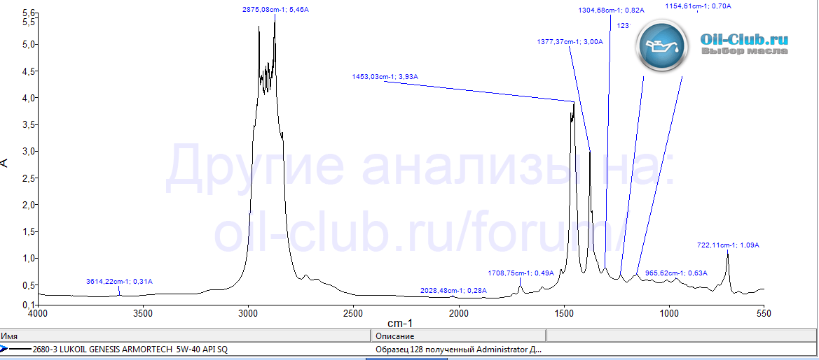

ИК спектр Фурье, говорит о том, что масло на гидрокрекинге VHVI.

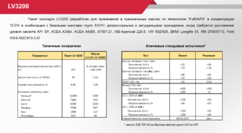

9) Пакет присадок не известный. Я считаю что это не Infineum, это что-то собственной конструкции, типа Lukoil LV3200. Здесь есть модификатор трения на основе молибдена, он снижает коэффициент трения и расход топлива. Много противоизносных присадок "на все случаи", фосфора-цинка 1000-1200ppm. Борированный сукцинимид - дисперсанты поддерживающие двигатель в чистоте, препятствующие скоплению загрязнений в стойкие отложения, выносящие их вместе со сливом масла. Детергенты, моющие присадки, на основе кальция и магния - препятствуют окислению и залипанию поршневых колец, а так же коррозии деталей двигателя. Борются с кислотами, возникающими в двигателе при сгорании.

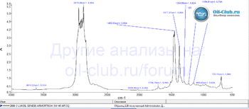

10) ИК спектр Фурье, говорит о том, что масло на гидрокрекинге VHVI. Есть аминные антиоксиданты. Сукцинимидный пик дисперсантов - не очень высокий.
Вывод: Хорошее масло от отечественного производителя. Скорее всего, тут свой пакет присадок типа LV3200, возможно дополнительно улучшенный (может уже под другим номером). Не понятно только, проверяли ли рецептуру, на соответствие многочисленным спецификациям, указанным на банке? Потому что лабораторных и моторных тестов там много. Все ли они пройдены? Или пока только избранно тесты API SQ, Renault и Daimler Oxidation test? Приятно, что оно сделано на лукойловском супер-кряке, который чистый, низкотемпературный, выдает хорошие высокотемпературные характеристики. Масло обладает очень низкой зольностью сульфатной, что благоприятно скажется на минимизации отложений в современных двигателях. Хорошие моющие/нейтрализующие свойства, такого запаса обычно хватает на большие интервалы смены. Не склонно угорать NOACK = 8,5%. В общем все параметры в норме. (описание torcon)

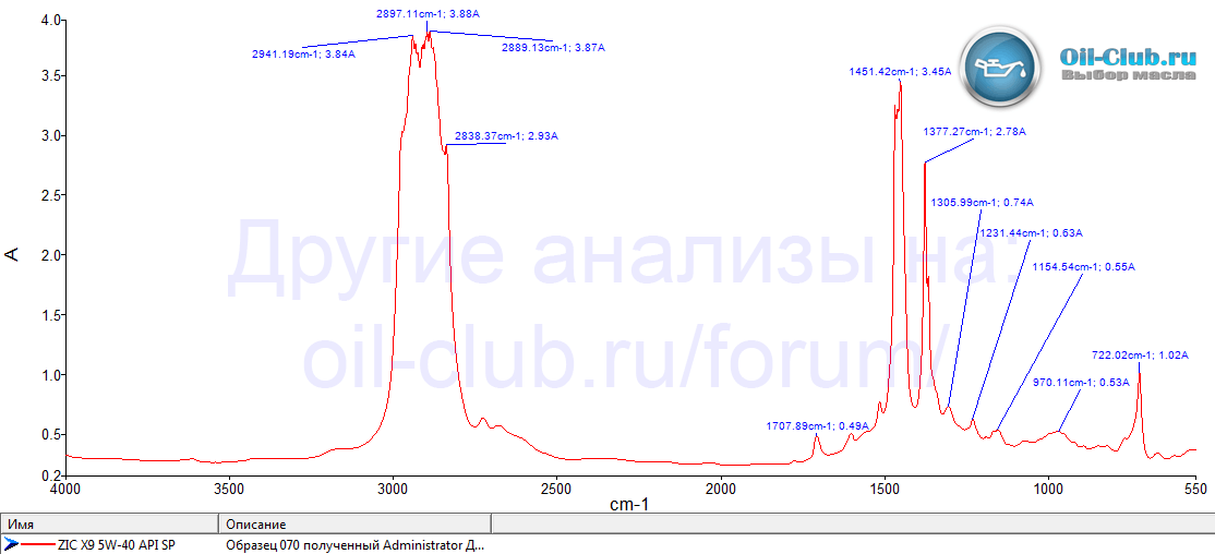

Это не 6780. у 6780 - выше магний на 150-200 ppm, и ЩЧ ок. 12.5 (потому что антиокислителя напихано)
Вот 5W-40 API SP на Infineum P6780. От отличается по пикам от Lukoil API SQ.
1874023901_ZICX95W-40APISPFTIR.gif.6c54e7a52b8415999a3b904c0a4ee019.gif550784694_LukoilGenesisArmortech5W-40APISQFTIR.gif.9c98f462e13fd82a0ba65b1434f23629.gif
Варианты наверное такие:
1) это либо собственный пакет Lukoil LV очень похожий на Infineum P6780. Лукойл ранее уже проверял свои пакеты на депозиты и LSPI. Возможно сделал так же и здесь.
2) это Infineum P678x серии с новым API SQ.
Во всяком случае, как появятся API SQ у ZIC, Valvoline, мы их протестируем, посмотрим, что там за пакет присадок и сравним с тем, что в Lukoil Genesis Armortech 5W-40 API SQ. Если одно и тоже значит Infineum. Если нет, значит свой очень похожий пакет. Будущее покажет.
В ZIC сукцинимидный пик 1707 = 0,49 по старому. А в Lukoil сукцинимидный пик = 0,40 по старому.
Аминный пик у ZIC тоже выше.
Левее 1707 маленький пик у Лукойл есть, у ZIC нет.
Могу сказать однозначно, что Lukoil это не Infineum P6780. Это что то другое...

Посмотри на это, правда похоже? :) Не Дима, это не инфинеум, это свой пакет LV.
