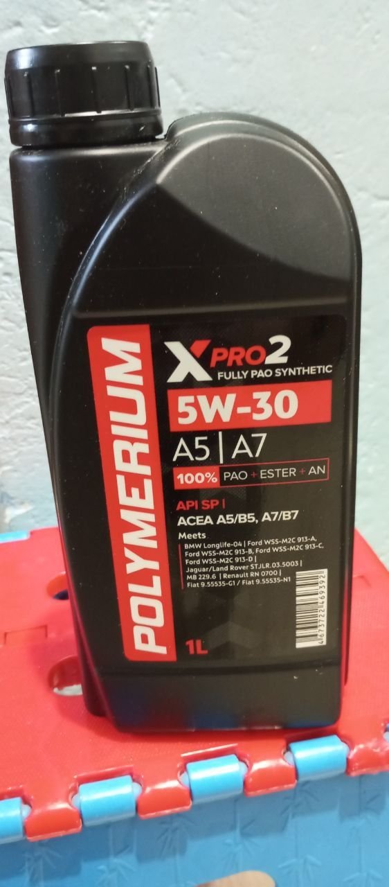

6 июля 20251 г Популярное сообщение Закреплён Polymerium XPRO2 5W-30 API SP A5/B5 A7/B7 свежее 2025 [censored] Образец на анализ закупался на Озоне. Вскрытие образца в лаборатории УРЦТЭиД https://disk.yandex.ru/i/vCfieMYHMEKmRA ИК спектр Фурье: Артикулы коды для заказа в интернет магазинах: plmx2530a51 - Polymerium XPRO2 5W-30 API SP A5/B5 A7/B7 1L plmx2530a54 - Polymerium XPRO2 5W-30 API SP A5/B5 A7/B7 4L
6 июля 20251 г Придраться не к чему, всё достойно! Видимо вместо пао стали использовать гтл, судя по ИК-спектру. Термостабильность великолепная: ноак 5 и вспышка 250. Щелочное как на грузовом дизельном масле: 15, даже не верится, что уложились по золе
6 июля 20251 г Пакет жирнющий. Такое впечатление, что китайский пакет положили в концентрации раза в 1,5 больше стандартного. Оттого и такое необычное щелочное и необычная нитрация. ZDDP приняло привычное значение. Помню, как Сергей, ещё будучи на форуме, с пеной у рта доказывал, что концентрацию ZDDP надо уменьшить (догадываюсь, что это диктовалось меньшей концентрацией ZDDP в китайских пакетах). А тут как в А3/В4, всё зачётно. Но и цены на их масла стали выше крыши. Полимериум ушёл в узконишевые продукты для своих ценителей. А ещё я могу высказать только предположение. Такое впечатление, что они полнозольник сделали, положив 1,5 стандартной концентрации среднезольного пакета. Возможно, китайцы его и заявили как SP, но когда кальция 2639 – это по-прежнему вписывается в SP? Или лучше бы заявили соответствие SN? Или уж хотя бы SN plus? И по-прежнему вопрос заявления этих самых соответствий. Если уж не сертификации, то хотя бы критериев? Изменено 6 июля 20251 г пользователем Павел-1966

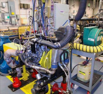

6 июля 20251 г По анализу. Интересное масло. ПАО, эстеры, хорошие высокотемпературные характеристики за счет CTL. Но ни одной спецификации и стандартам, что заявлены на банке, не соответствует. Даже один простейший API SP, со своим кальцием 2700ppm под большим вопросом. Так как для его получения нужен вот этот тест Sequence, который никто не проводил. Конструктор в общем. Но ради микса и эксперимента, если сильно хочется...
