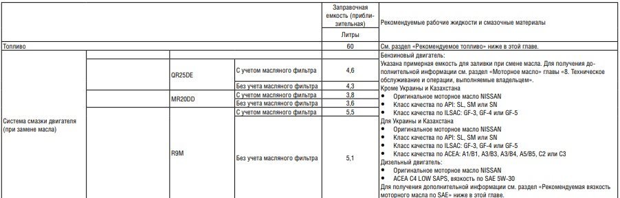

Нашел мануал к MR20DD
Я не спорю что ILSAC, C5/C6 по чище масло будет, НО от A5 точно не сплохеет двигателю.
А он и не терялся. Мозги в ключать надо! В мануале замена через сколько? А в вариаторе вообще на весь срок службы...Продолжать?
