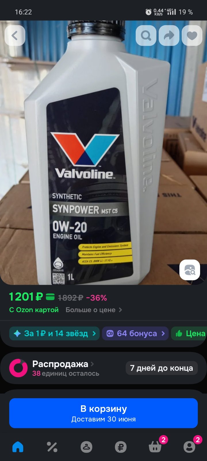

до зимы пойдет S-Oil 7 Red #9 SP 5W-20 API SP
Ещё как вариант, низкая зола С5. Если жара, прицеп то оптимально 5W-20/30.
