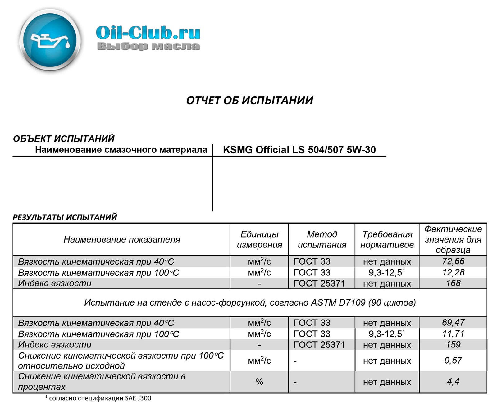

KSMG Official LS 504/507 5W-30 свежее Shear Stability 90 циклов
Масло заявлено как: VW 504.00/507.00. MB 229.31/229.51/229.52, BMW Longlife-04, Porsche C30, Opel OV0401547-D30/G30.
для сравнения было три отработки на этом масле, вязкость падала значительно, притом без роста индекса вязкости, даже с небольшим его падением - что как бы намекало, что у масла слабенький полимерный загуститель. В итоге с Северянином решили проверить загуститель. Все в норме! :)

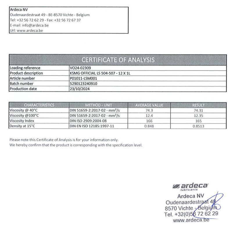

Та же ли партия масла была на проверке? Какая погрешность замеса и измерений в лаборатории может быть? 2 анализа как будто из другой партия  ( вязкость изначально как будто ниже).
Литрушка на Shear Stability уехала из более свежей партии, чем были на тестах авто, и тем более чем в первом анализе свежего масла.
Вот СОА этой партии

Меня еще настораживало, что какой то неизвестный пакет присадок в масле используется, было подозрение что и загуститель какой-нибудь дешевенький. Нет все нормально.

Форсунка же имитирует подобие шестеренок пережевывающих масло и разрушающих загуститель высоким давлением. В двигателе опять может быть все по-другому.
Дмитрий Иванович все верно, в двигателе условия легче. Этот тест больше на Longlife режимы нацелен, когда маслонасос, кольца, кулачки расстригают/продавливают масло по 400-500-700мч. Но у нас так почти никто не ездит.

масло проехало 515мч. И вязкость просела с 11,86 до 9,92 = на 1,94, не сравнимо с ростом загустителя со 165 до 169...

Подозрения не сняты.
При таком вроде как хорошем результате по деструкции, этот загуститель не похож на 504/507. Достаточно посмотреть на результаты "уважаемвх брендов", где для 504/507 1-2% падения вязкости. Тут 4,64 %.
Китайский рынок богат на загустители:)
по другому, но эффект +- тот же самый. Если не брать попадание топлива.

Да ну? Там и термическая и химическая деструкция могут быть, а потому просадка может быть больше. Но может быть и загущение - от выпаривания легких фракций и полимеризации.
34 минуты назад, torcon сказал:
SAE88 ну это ты смотришь Castrol, Shell, Mobil, которые делают ТОПы отличающиеся от стандартной массы.
Да нет, не смотрю я никакие "ТОПы". Я смотрю 504/507.

По поводу китайский компонентов, уже где-то приводил ответ бельгийцев, ну а верить или нет, это уже дело личное, как говориться:
Эти прохиндеи собаку на интригах съели. Ну какая комиссия, о каком происхождении.
SAE88 то что конструкторское бюро то, это понятно уже по особенному пакету присадок. Почему и были сомнения на счет полимерного загустителя - но вроде как все норм из SAE не вывалилось за 90 циклов.
40 минут назад, avignon сказал:
это другое :D Мы говорим о полимерном загустителе и его механической деструкции.
