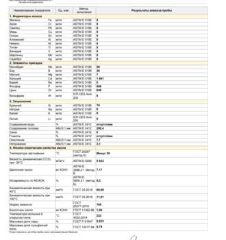

Всех приветствую! Купил бочку масла Mercedes 229.51, но закрались сомнения в качестве, отправил на анализ в УРЦ ТЭиД.
Нашел старый анализ на форуме за 2015 год: https://www.oil-club.ru/forum/topic/19517-mercedes-oem-mb22951-a000-989-97-01-aaa6-svezhee/
Мой анализ довольно ощутимо отличается по молибдену, бору и магнию.
1) Что скажете, стоит ли доверять маслу и лить в двигатель (ОМ642), которое я купил или это все же не оригинал и я нарвался на подделку, или за 10 лет настолько существенно изменился пакет присадок?
2) Вопрос не совсем для этой ветки, но все же, если масло пригодно, можно ли с этим допуском его лить в ОМ 656?
Протокол, график и наклейку на бочке прилагаю. Всем заранее спасибо за ответы.

Izumi25rus это однозначно подделка с добавлением минералки.
1) индекс вязкости 142 - у оригиналов 165 хотя бы должно быть. Скорее всего это даже не 5W-30 а 10W-30.
2) Обратите внимание что вязкость при 40С = 81, а у 5W-30 ACEA C3 она 68-70. Надо было сделать CCS при -30С, оно скорее всего (но не обязательно) показало бы завал.
3) Пакет присадок, ну явно левый, это не MB 229.51 ACEA C3 - таких не бывает.
4) ИК спектр Фурье пик 722 показывает 0,97 - а нормальный гидрокрекинг, на котором эти масла, будет показывать 1.09-1.11. То есть, более простенькая минералка. (но не самая плохая, потому что серы мало)
5) Дисперсантов у этих масел много, а здесь на ИК как у ILSAC масел 0,48 - мало. Аминных антиоксидантов нет. Они во всех ACEA C3 есть.
6) NOACK = 10% хороший, потому что это не 5W-30, а 10W-30, притом не самая плохая минералка, гуще масло - лучше NOACK.
7) Зола 1.14, должна быть 0,8%. Щелочное у таких масел 7-8, а здесь 10. Это полнозольное масло 10W-30.
Подделка, однозначно подделка. Соболезную. Не покупайте бочки...
Нужно полистать анализы, похож на А5/B5   гдето я уже такой пкет присадок видел......
Походу само по себе масло не подделка, оно просто не с этой бочки а более дешовой ))))
