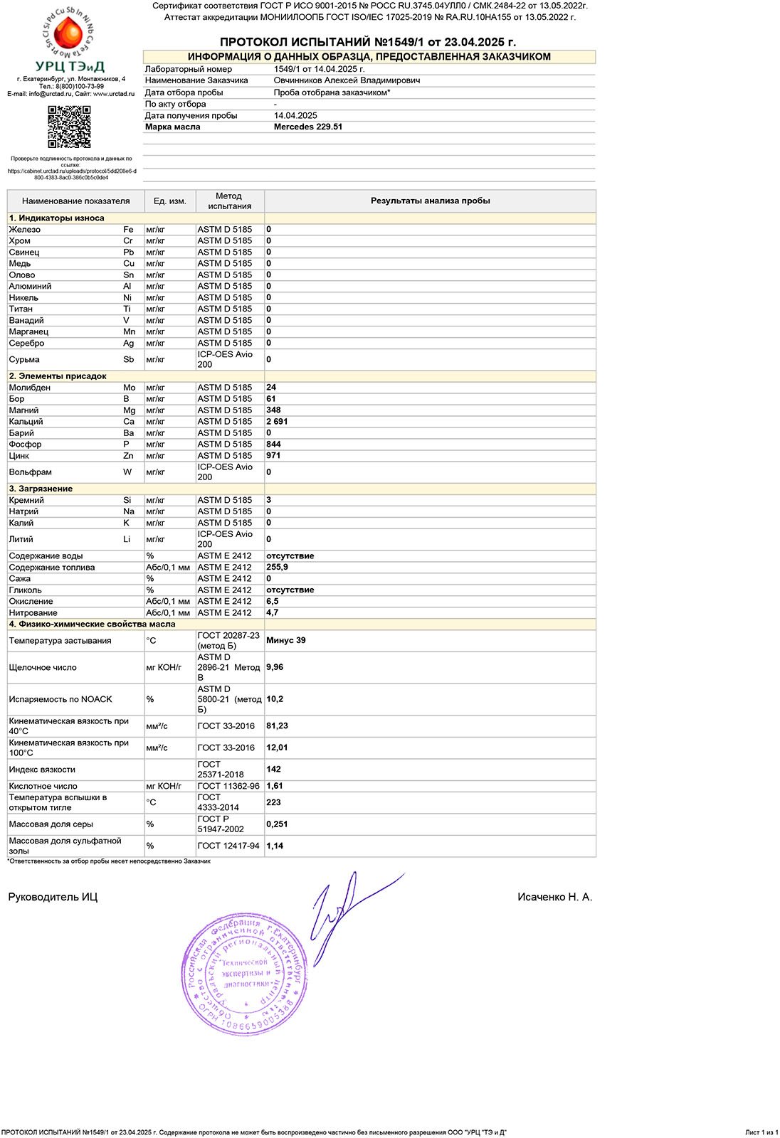

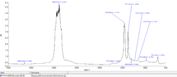

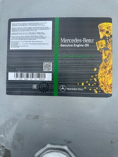

24 апреля 20251 г Популярное сообщение Закреплён Всех приветствую! Купил бочку масла Mercedes 229.51, но закрались сомнения в качестве, отправил на анализ в УРЦ ТЭиД. Нашел старый анализ на форуме за 2015 год: https://www.oil-club.ru/forum/topic/19517-mercedes-oem-mb22951-a000-989-97-01-aaa6-svezhee/ Мой анализ довольно ощутимо отличается по молибдену, бору и магнию. 1) Что скажете, стоит ли доверять маслу и лить в двигатель (ОМ642), которое я купил или это все же не оригинал и я нарвался на подделку, или за 10 лет настолько существенно изменился пакет присадок? 2) Вопрос не совсем для этой ветки, но все же, если масло пригодно, можно ли с этим допуском его лить в ОМ 656? Протокол, график и наклейку на бочке прилагаю. Всем заранее спасибо за ответы. ИК спектр Фурье

25 апреля 20251 г motorr совсем не похож на А5/В5 с такой-то вязкостью КВ40=81,23 КВ100=12,01 Молибдена в А5/В5 или вообще нет, либо больше, чем в этом.
25 апреля 20251 г Автор 30 минут назад, motorr сказал: Нужно полистать анализы, похож на А5/B5 гдето я уже такой пкет присадок видел...... Походу само по себе масло не подделка, оно просто не с этой бочки а более дешовой )))) Вот бы понять что это за масло, тогда уже не стыдно было бы кому-нибудь предложить его за треть от стоимости
25 апреля 20251 г Популярное сообщение 2 часа назад, Izumi25rus сказал: желание было приобрести масло, которое я проверю и смогу спокойно использовать, не боясь непорядочные СТО с их бочками и не надеяться на неподдельную партию масла у местных продацов. Ну так Sintec, Rolf, Rosneft, Gazpromneft, (Lukoil даже!), Tatneft - вы среди них не пытались выбрать? Вы решили взять ОЕМ сильно дешевле, чем он стоит. Цены на него хоть мониторили?.. Ладно, не вы первый, не вы последний, хотя хотелось бы конечно уже остановить этот процесс. Простите за откровенность.
25 апреля 20251 г 8 часов назад, TravisM сказал: В большинстве и правда нет молибдена, пример Mobil1 ESP 5w-30, SHELL Helix Ultra ECT C3 5W-30, VALVOLINE SYNPOWER XL-III C3 5W-30 А где-то его наоборот много, пример VALVOLINE MAXLIFE C3 5W-30 Все верно) но в оригинале(бочка) 229.51 от 23 года его нет. Это уже проверенная информация)

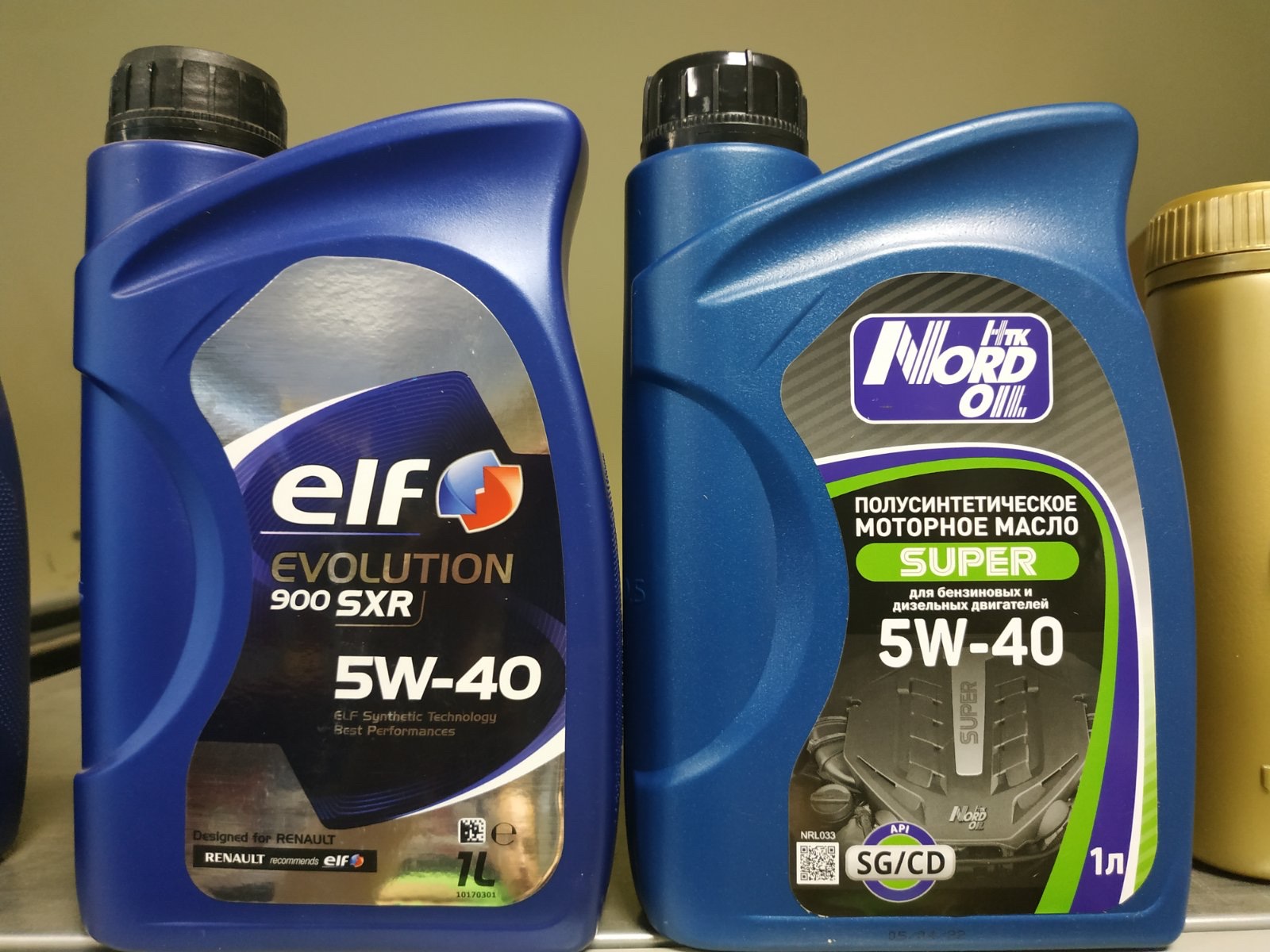

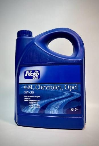

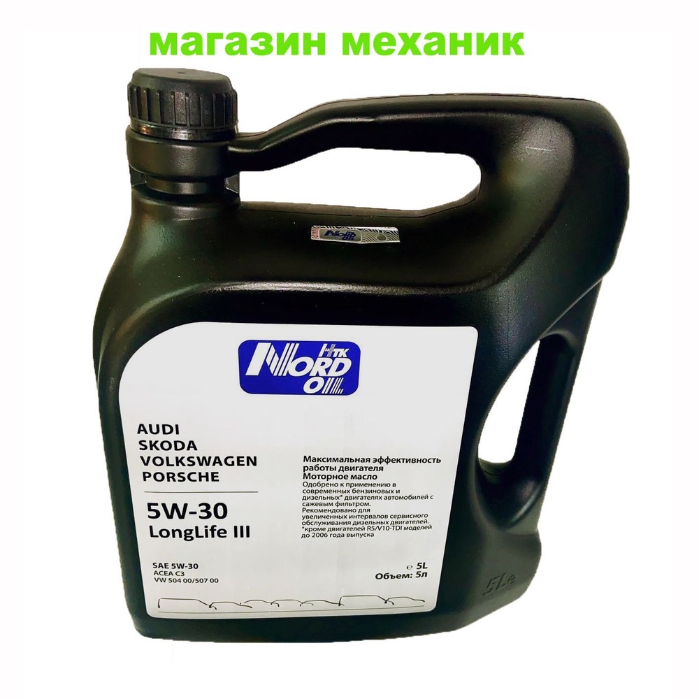

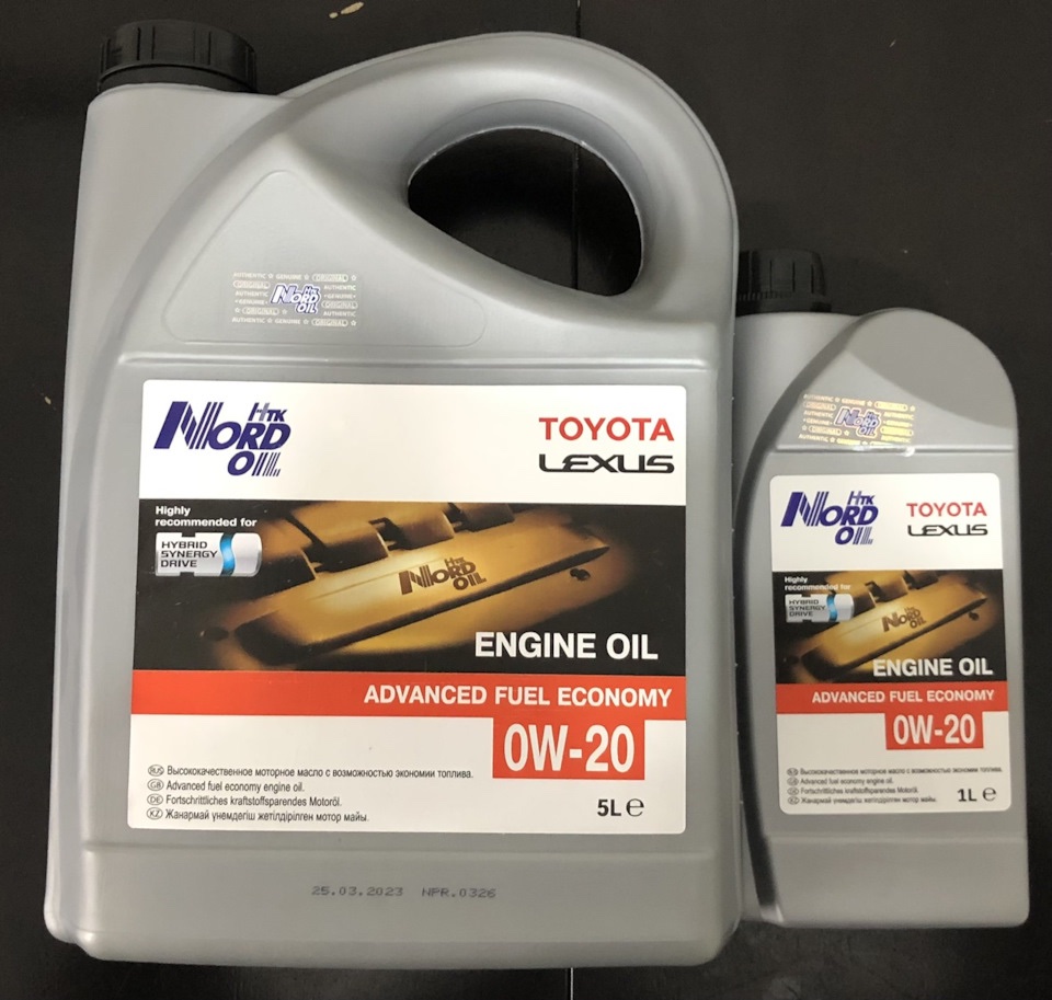

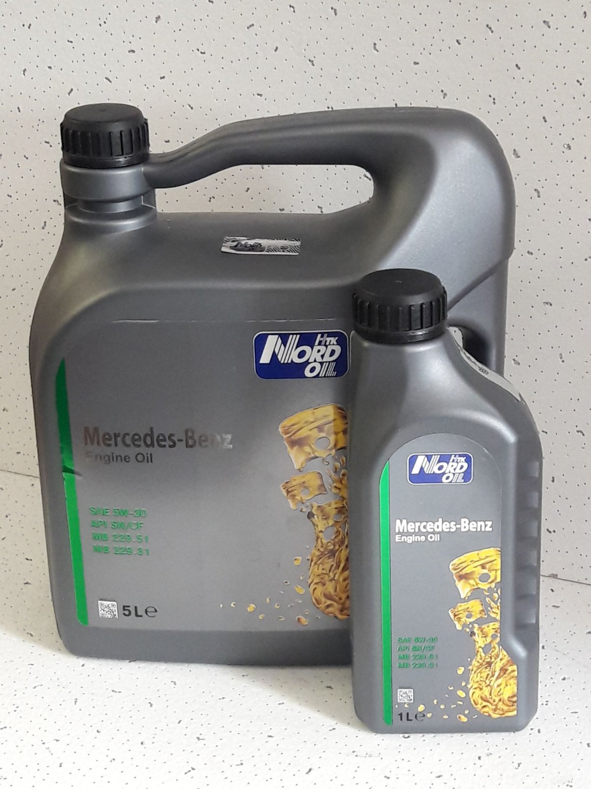

25 апреля 20251 г 1 час назад, IvanRND сказал: Скрыть содержимое Примерно, где нужно копать... Это производитель вообще под все бренды мимикрирует? Видел канистры в стиле эльфа/тотал. Изменено 25 апреля 20251 г пользователем AlBER88
25 апреля 20251 г 6 минут назад, AlBER88 сказал: Это производитель вообще под все бренды мимикрирует? Видел канистры в стиле эльфа/тотал.
25 апреля 20251 г 1 час назад, AlBER88 сказал: Это производитель вообще под все бренды мимикрирует? Видел канистры в стиле эльфа/тотал. В той деревне уже накрывали контрафакт OEM...

26 апреля 20251 г 4 часа назад, Izumi25rus сказал: Сделайте скидку на отдаленность. Я отталкивался от оригинала! Лил до этого у официала оригинал 229.51 (хотя исходя из этой ситуации не ясно что там в действительности было). Цены не промориторил так как бочками никогда не покупал и поплатился за халатность. Но дело было совсем не в цене, это бвло единственное предложение на рынке (региональном) из оригиналов, остальные предложения канистрами, а я именно и хотел как писал выше взять оптом, сделать анализ и лить спокойно. Теперь уже смотрю на всех производителей и погружаюсь в вопрос глубже А качество наклейки вас не смутило?
