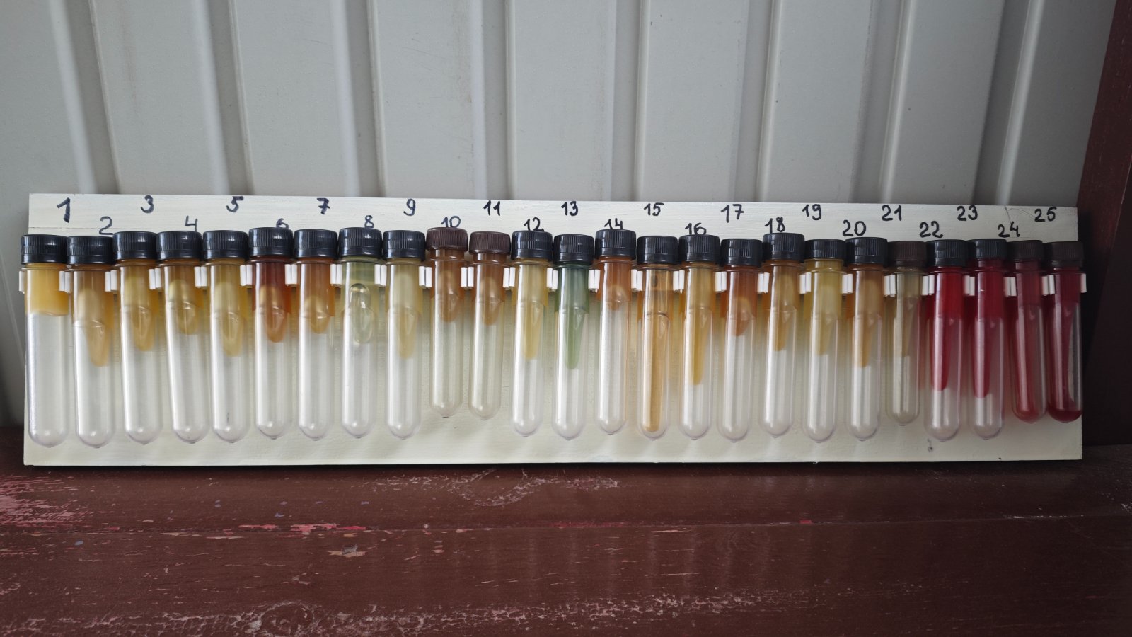

я ж себе в раздатку Прадика его выбрал. Морозил я его, очень хорошо себя показало. Оно под №9. Рядом, под №8 знаменитая Настя Про Аксл 75в-90
