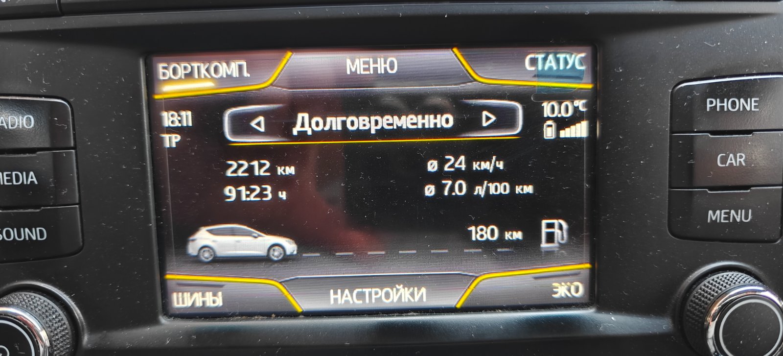

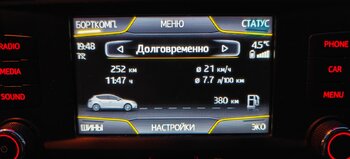

А как вот к примеру я могу ошибиться, если у меня одна картина каждый день перед глазами:
Потом счетчик сбрасывается и всё начинается сначала:
Народ никто нормальный датчик моточасов на ваги не ставил? Проверяли совпадает? Мне вот эти сбросы по нескольку раз в интервал не внушают доверия...

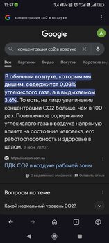

2 часа назад, Andrey100 сказал:
)))) чистейший кислород и даже СО2 в воздухе отсутствует 0,0% поржал ну )))
был пару лет назад на Эльбрусе, там ребята с портативными газоанализаторами ходют, 18% О2 при +10 показывал на Гарабаши ну +- с Камчаткой и Тюменью похоже
Углубляется в матчасть измерительного оборудования, у всякого прибора есть погрешность. В этом приборе в зоне значений 0...5% СО2, +- 0,5 % СО2 погрешность, в окружающем воздухе примерно 0,03 % СО2. Как то так.
