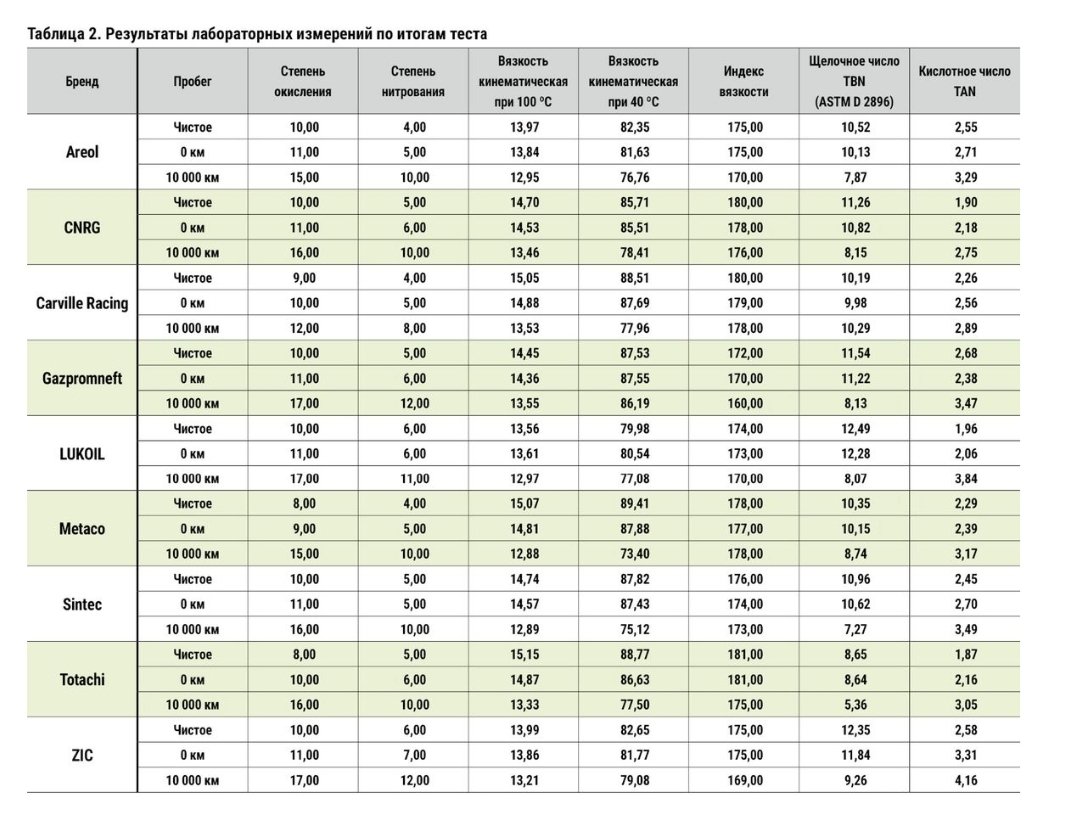

Screenshot_2025-04-24-12-53-09-113-edit_com.yandex.browser.thumb.jpg.4ddeee50d1f34531b809a4cd69b3e105.jpg

Протестировали 15 образцов пяти разных масел, протестировали 9 разных масел ... Всё это в известной независимой лаборатории. Это реклама чего? Результаты анализов на Оил-клубе - не реклама?
Но вы не останавливайтесь. Жгите. Подписка на Камеди платная, а вы бесплатно развлекаете публику. :rofl:

torcon эти результаты тоже необычные?
Мне их 10 тыс км ни о чем не говорит, смотря сколько заявлено моточасов? Судя по нитрации 10-12 это 200-250мч. Может в этом городе (Москва наверное?) изза современных развязок и широких дорог - выросла средняя скорость до 30км.ч. Тогда нормальные облегченные условия такси. У нас был как то анализ от форумчанина, работает в такси, у него как раз так было - высокая средняя скорость и масло не так уж и убито.
