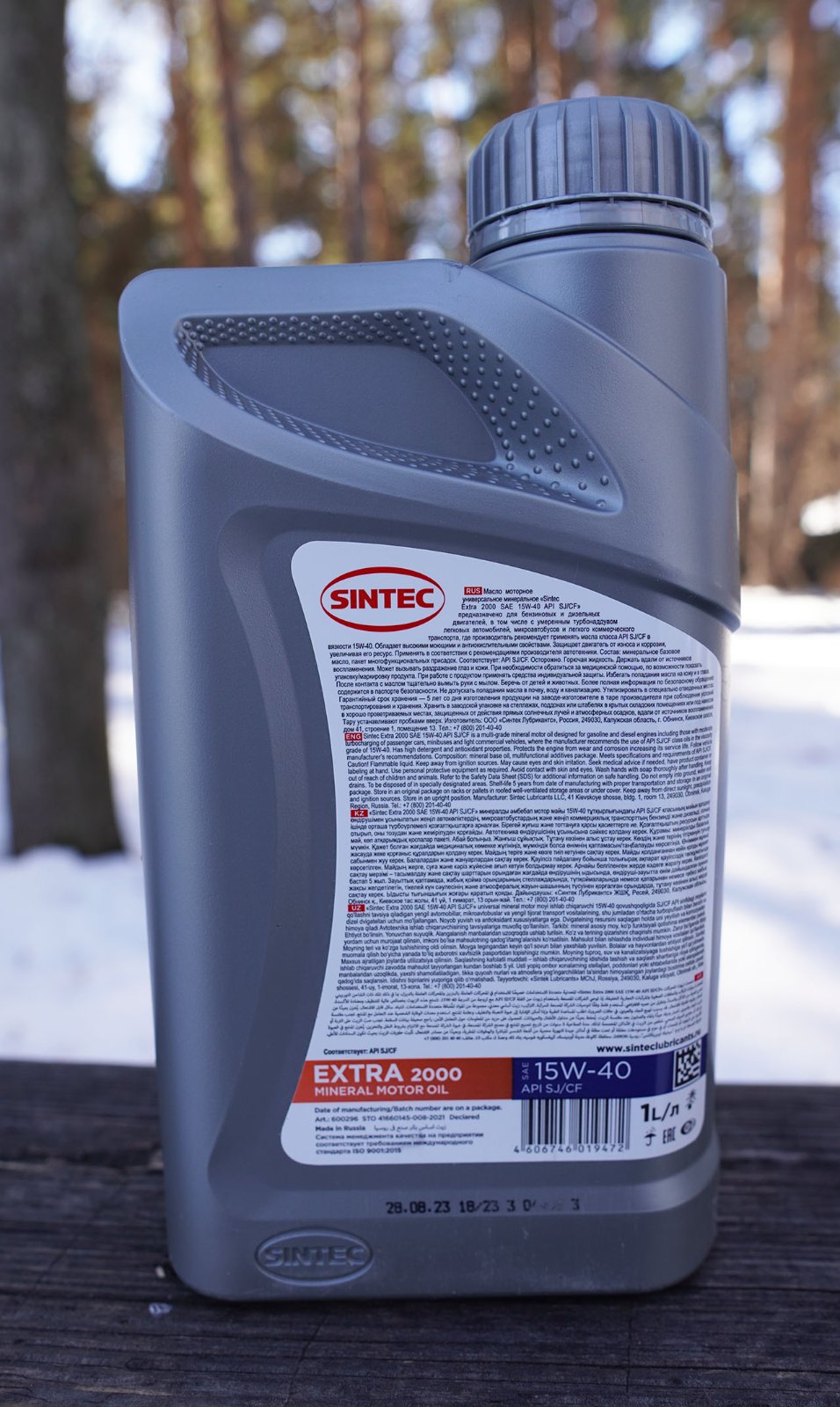

Sintec Extra 2000 15W-40 API SJ/CF свежее
Sintec Extra 2000 15W-40 API SJ/CF свежее за анализ спасибо ойл-клубням Smook и Edge79.
Образец закупал на Озоне у продавца Арсенал Авто.
Sintec Extra 2000 15W-40 API SJ (VOA BASE) копия.jpgSintec Extra 2000 15W-40 API SJ URC копия.jpgSintec Extra 2000 15W-40 API SJ 1.JPGSintec Extra 2000 15W-40 API SJ 2.JPG
Масло заявлено как: API SJ/CF.

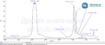

ИК спектр Фурье говорит о том, что масло на основе минеральной базы 1 группы (высокая сера). Дисперсантов и антиоксидантов, если сравнивать с более навороченными маслами - не много.

3 часа назад, torcon сказал:
kit72 представь что здесь использовали гидрокрекинг ЯНОС который дает пик 0.96 по старому. Плюс минералка 0.80. Возможно...
Ну так не будет тогда такой серы. Я сейчас глянул моноградки - нигде нет серы такой, пик везде 0.84-0.89..
С большой вероятностью тут чистая 1гр жидкая + загуститель, либо второй вариант - совсем немного 2-3гр с вязкостью 2-4, но не похоже если честно. В любом случае мало тут полимерки быть не может.
