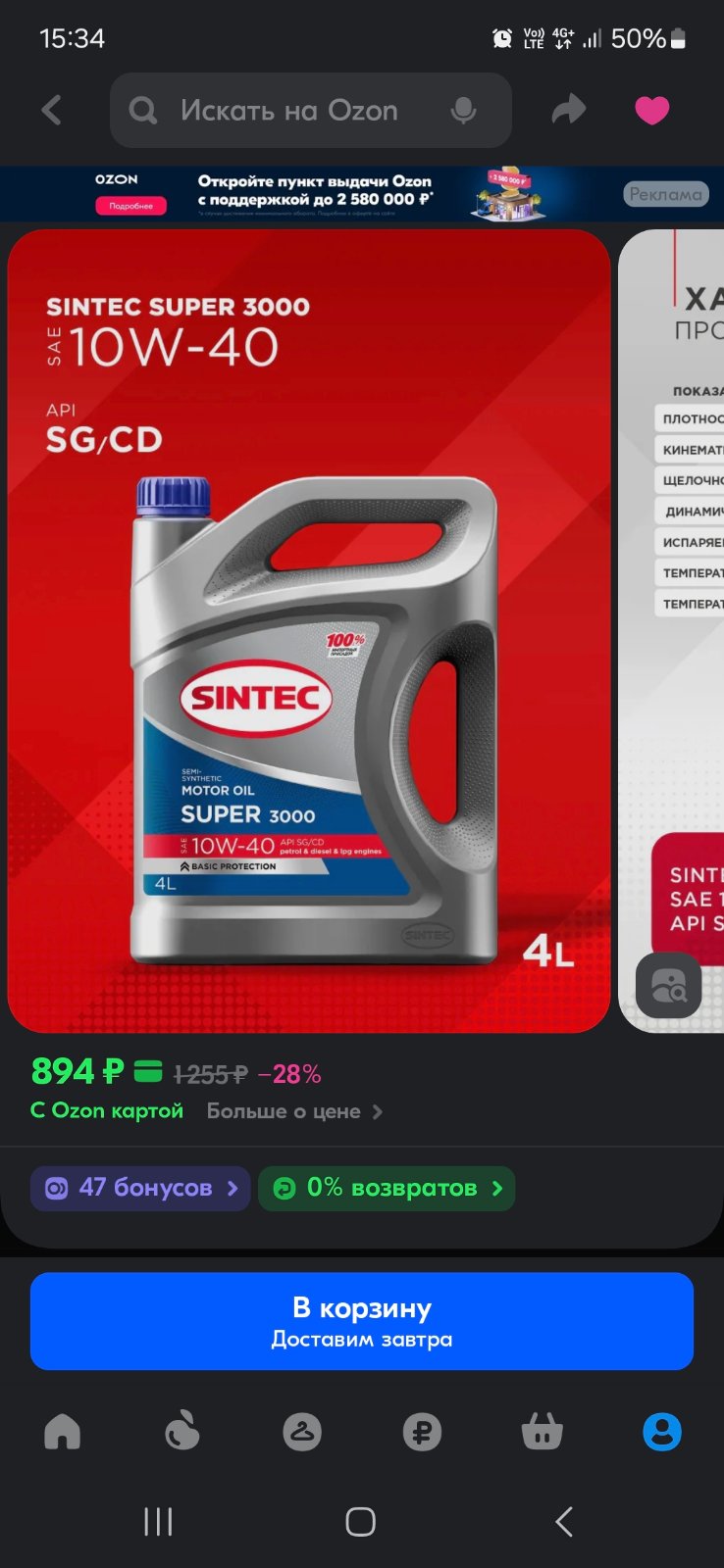

16 апреля 20251 г Популярное сообщение 1 час назад, Павел-1966 сказал: За такой прайс пристойно. ИМХО, за этот прайс у них же есть масла интереснее. И это не вспоминая Волгу.
