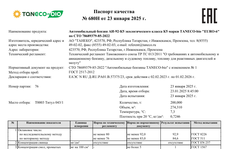

10 минут назад, Klay сказал:
что 92-й у нас как 70-й в СССР
берем случайный паспорт тут на форме (тупо первый что выпал гугло-поиском)
получается АИ-93 = А-85
Изменено пользователем _AI_

38 минут назад, _AI_ сказал:
Почитаю завтра про метод двигателя, просто по этому методу и 95-й и 98-й сильно не дотягивает.

3 часа назад, _AI_ сказал:
Фигню написал. Нет такого бензина А-85.
