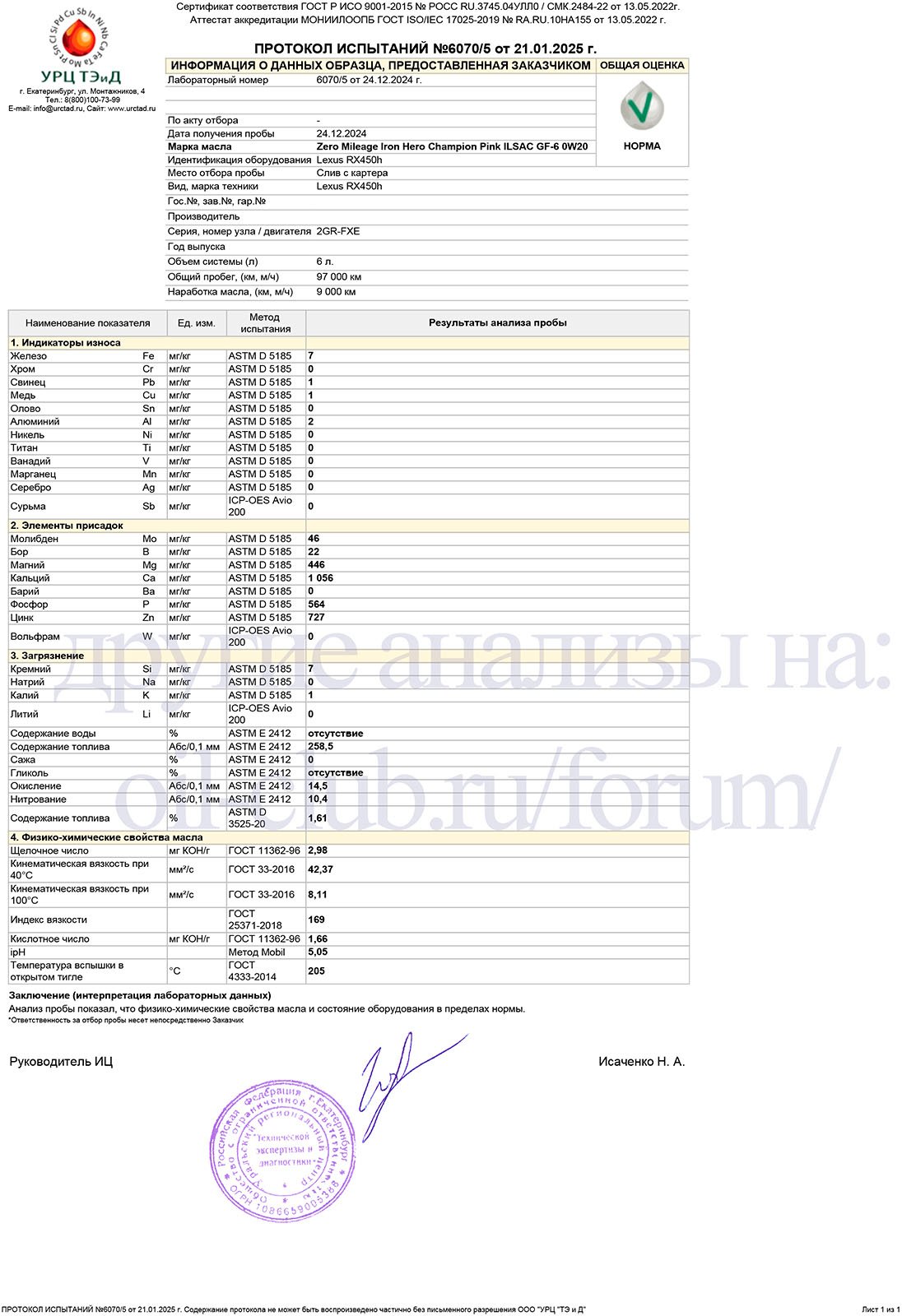

Zero Mileage Iron Hero Champion Pink 0W-20 отработка на Lexus RX450h после 9011 км
 Масло: Zero Mileage Iron Hero Champion Pink ILSAC GF-6 0W20
Автомобиль:  Lexus RX450h (AL20) , 2020 г.в., 3.5 CVT
Общий пробег на одометре: 102698 км к концу интервала
Пробег на масле: 9011км
Моточасы: 302,4 мч
Средняя скорость: 29,8 км/ч
Израсходованное топливо: 567 л
Доливки масла: без доливки
Присутствие отложений в двигателе ДО: Отсутствуют
Присутствие отложений в двигателе ПОСЛЕ: Отсутствуют
Автозапуск по времени: Отсутствуют
Наличие чип-тюнинга: Отсутствует
ГРМ: Цепь
Предпусковые подогревы: Нет
Период эксплуатации: 11.05.24 - 20.12.24
Срок эксплуатации: 7 месяцев
Топливо: Газпром АИ-95
Режимы: 50% Трасса, 50% Город
Фильтр масляный: Нет информации (ТО проходило у Дилера
Lexus Левобережный)
Фильтр воздушный: Нет информации (ТО проходило у Дилера Lexus Левобережный)
Марка антифриза: Нет информации (ТО проходило у Дилера Lexus Левобережный)
Объем заливаемого масла: 6,1л (полный объем с фильтром и сухим картером 6,5л)
Отбор масла: Слив с картера ДВС
Отбор масла проходил с горячего или холодного двигателя?: С горячего
Промывка промывочным маслом: Не было
Присадки: Отсутствуют

Нитрация 10,4 за 300 м/ч
Бензин в масло попал судя по вспышке 205С, но для гибрида, сильно заливающего топливом картер, это не много. Вязкость еще нормальная.
Щелочное и температура вспышки сдулись. При объёме картера 6,5л. Видимо это край ресурса масла на этом двигателе
Изменено пользователем ALEKSEY Y
Хороший край ресурса, замечательно всё.

3 часа назад, Дмитрий Иванович сказал:
Это же гибрид!
Сколько из тех 300 м/ч работал ДВС мы не знаем
Во время сменили!
А в каком регионе используется автомобиль?
59 минут назад, Carbonmlc сказал:
Carbonmlc Автомобиль одного из наших учредителей, использовался в Москве и МО.
В целом хорошо масло отработало, можно было и 10 тыс км. Режим трасса и гибрид были смягчающими факторами. ipH вон даже еще не тронут, кислотное число низкое. Оно еще не сработано в ноль.
Что за загуститель такой волшебный: вязкость при 100 гр упала с 8.6 до 8.1 ?
Но топлива то много: температура вспышки упала с 227 до 205
И это всё чудо за 300 мч.
Может большой объем картера (6 л) спас?!
так а тут, какой загуститель не будь, бензин разбавит любой. Все логично, 205С - это еще не самая низкая вспышка, как раз на падение вязкости 0,5-1 единичку.
Тут видишь еще что, смотря какие фракции бензина. Можно обычной работой двигателя, налить топливо в картер - это топливо прошедшее через процесс сгорания в камере, сгоревшее в большей его части. А можно в -35С крутить и не завестись - это уже бензин прямогоном, без сгорания в цилиндрах. Вспышка у последней смеси будет ниже чем у первой - легкие фракции его не сгорели.
Оно конечно потом из масла будет испарятся при нагреве, но это надо еще нагреть картер...
