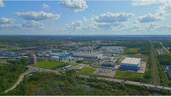

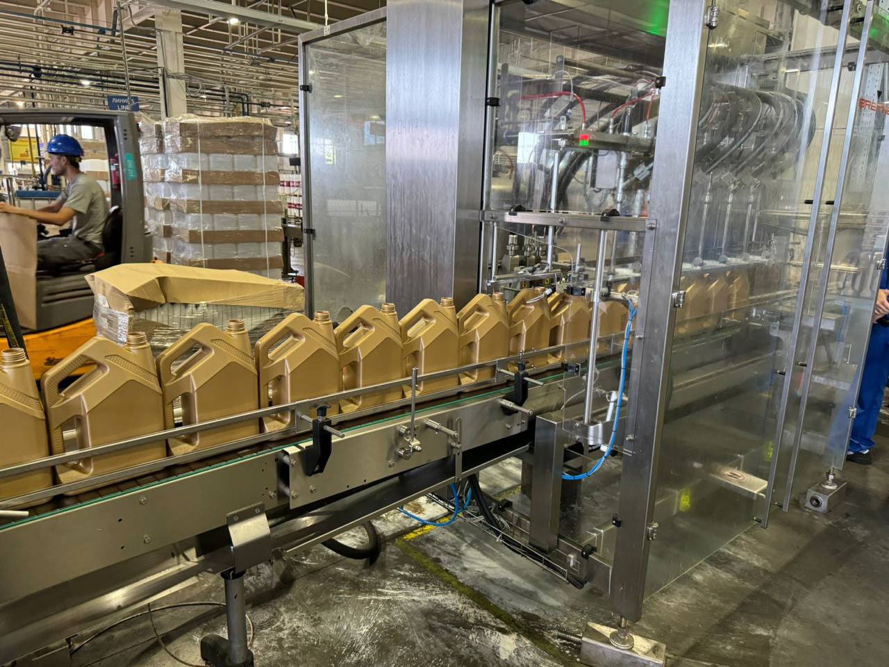

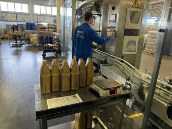

Видел как производят это масло, немного фоток.

Динарий так фотки не для того, чтобы убедить кого-то в крутости завода. Просто говорю что был там, видел как эти масла реально производятся, как они мешаются, где тестируются.
Тут показана только одна конвейерная линия и упаковка. Я был еще в операторской блендинга с ЖД ветками, лаборатории, цеха производства тары, склады - это все отдельные большие здания.

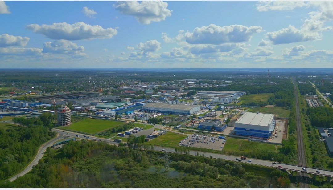

Вы опять решили рассмешить публику? Это где в Подмосковье лакокрасочные предприятия площадью 40 Га?
