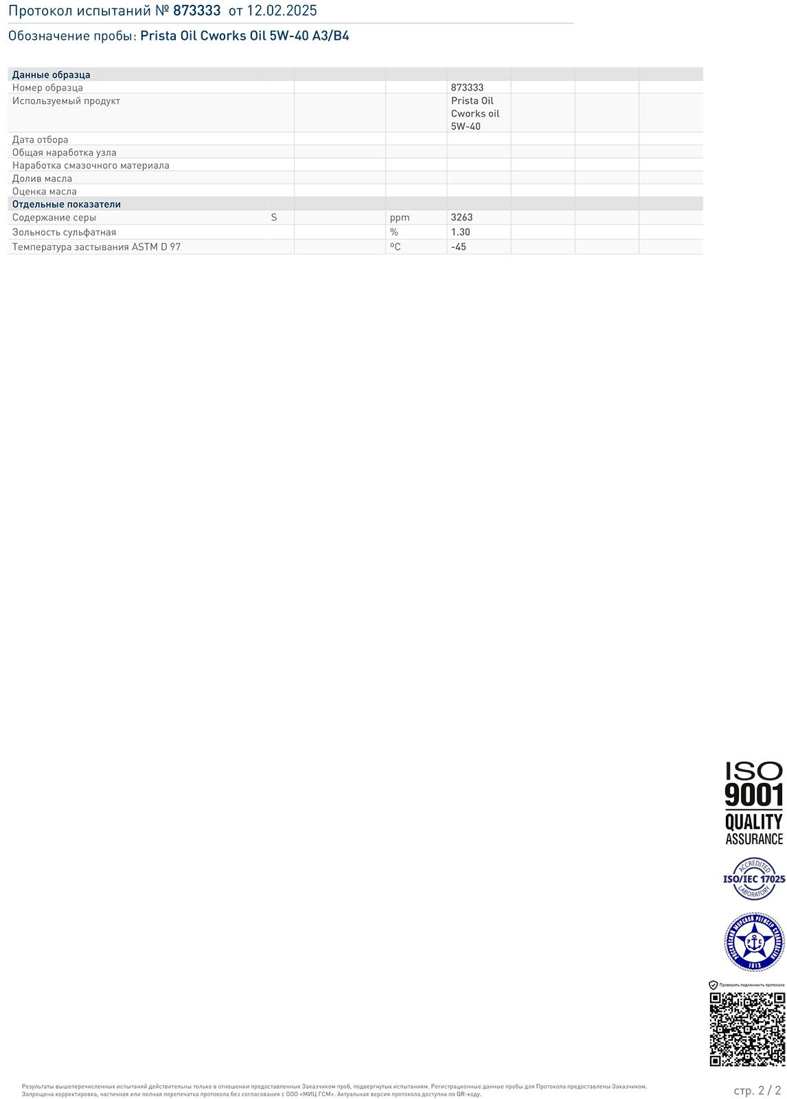

Cworks Oil 5W-40 API SN свежее за анализ спасибо официальному представителю Cworks.
Образец на анализ отправлял официальный представитель.
Cworks oil 5W-40 API SN MIC-1 копия.jpgCworks oil 5W-40 API SN MIC-2 копия.jpgCworks oil 5W-40 API SN 1.jpegCworks oil 5W-40 API SN 2.jpeg
Масло заявлено как: ACEA A3/B4; API SN/CF; MB 229.3; VW 502.00/505.00; Opel GM-LL-A/B-025; Renault RN 0700/RN 0710; Porsche A40; JASO MA-2.
1) По вязкости масло удовлетворяет стандарту SAE J300 как 5W-40.
2) Вязкость при 100С = 15,06, а индекс вязкости 184. То есть, масло необычно густое при рабочей температуре, но индекс вязкости при этом необычно высокий. Это может говорить о том, что низкую вязкость VHVI-4 сильно разогнали загустителем. Этим масло отличается от своих одноклассников по Mercedes Benz 229.3. У них индексы вязкости около 170. Как это скажется? Много загустителя - это лишний повод для просадки вязкости. Такое ощущение, что завод отступил от рецептуры, положили меньше VHVI-6 и больше VHVI-4. Хотя бывает и наоборот, я об этом писал ниже в теме. Если использовали хороший VHVI-4 III+ с высоким индексом вязкости, то в готовом продукте он тоже повысится. В общем, без дополнительных параметров в виде CCS, ИК спектр, NOACK, HTHS, Shear 90 cycles - точно не скажешь.
3) Щелочное число = 10,34 - у масла хорошие моющие/нейтрализующие свойства. Оно способно долго ходить до сработки щелочных свойств. Его хватает на большие интервалы смены и не самое лучшее качество топлива итд.
4) Температура вспышки = 214С - ее измерили в закрытом тигле, если бы измерили привычным нам методом, в открытом тигле, то было бы повыше. 225-235С например. В общем, у масла обычная нормальная термостабильность для гидрокрекинга VHVI.
5) Температура застывания -45С - хорошая для 5W-40. Можно использовать это масло круглый год. Нашу зиму до -30С переживает нормально.
6) Зольность сульфатная = 1,30% - видно, что это полнозольник, не самый современный пакет присадок. В этом масле честно заявлено Mercedes Benz 229.3 - им оно и является. Они как раз с такой золой. Я бы посоветовал это масло, в обычные моторы с распределенным впрыском.
7) Содержание серы = 0,326% - нормально для этого класса масел. Серу дают противоизносные и моющие присадки.
8) Пакет присадок по моему Afton. Здесь есть модификатор трения на основе молибдена. Моющие присадки на основе кальция. Противоизносные присадки на основе фосфора и цинка. Пакет жирный, старый, еще ничем не ограничен по противоизноске и моющим присадкам.
Вывод: Есть странности с вязкостью при 100С и индексом вязкости 184 - ощущение что завод отступил от стандартной рецептуры. В остальном, обычный полнозольник старой школы, с жирным пакетом присадок. Хорошие моющие/нейтрализующие свойства. Нормальная термостабильность при высоких температурах. Не замерзнет в морозы. Подойдет двигателям с обычным впрыском в камеру сгорания.

Предрекая путаницу. Температура вспышки измерена в закрытом тигле. То есть, в открытом будет выше...

Это обычный, честный MB 229.3. Mercedes Benz 229.5, как некоторые производители любят приукрашать, здесь не заявлен. По классике. База кряк, щелочное 10, зола 1,3, вспышка в открытом тигле где около 230С. Вязкость только густовата, обычно 14-14,6 у таких масел.
Zddp и кальция много, как встарь :D
В общем-то в старые движки и рассчитано. Что понравилось: температура вспышки хорошая и много антиокислителей (11 окисление). На большие интервалы.
Цена около 3500 за 4 л.
CCS-30 не сделали. Непонятно, что там с развесовкой баз и загустителем. Индекс вязкости намекает, что там четвёрку разогнали.
кальция конская доза.
