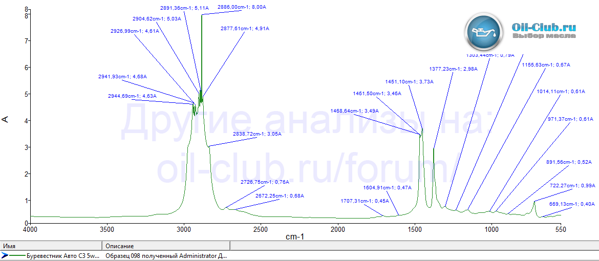

Масло заявлено как: API SN; ACEA C3
ИК спектр Фурье, говорит о том, что масло на основе гидрокрекинга + минеральной базы 2й группы, либо минеральной базы 2й группы (но очищена хорошо, может быть Роснефть ЯНОС например). Антиоксидантов на аминной или фенольной основе не увидел. Дисперсантов маловато для ACEA C3.

Фосфора цинка (противоизносные присадки) - необычно мало, даже для ACEA C3. Еще поэтому серы не много.
Тоже заметил сразу как открыл... мб просто недолили пакета за одно к другим 'особенностям'
