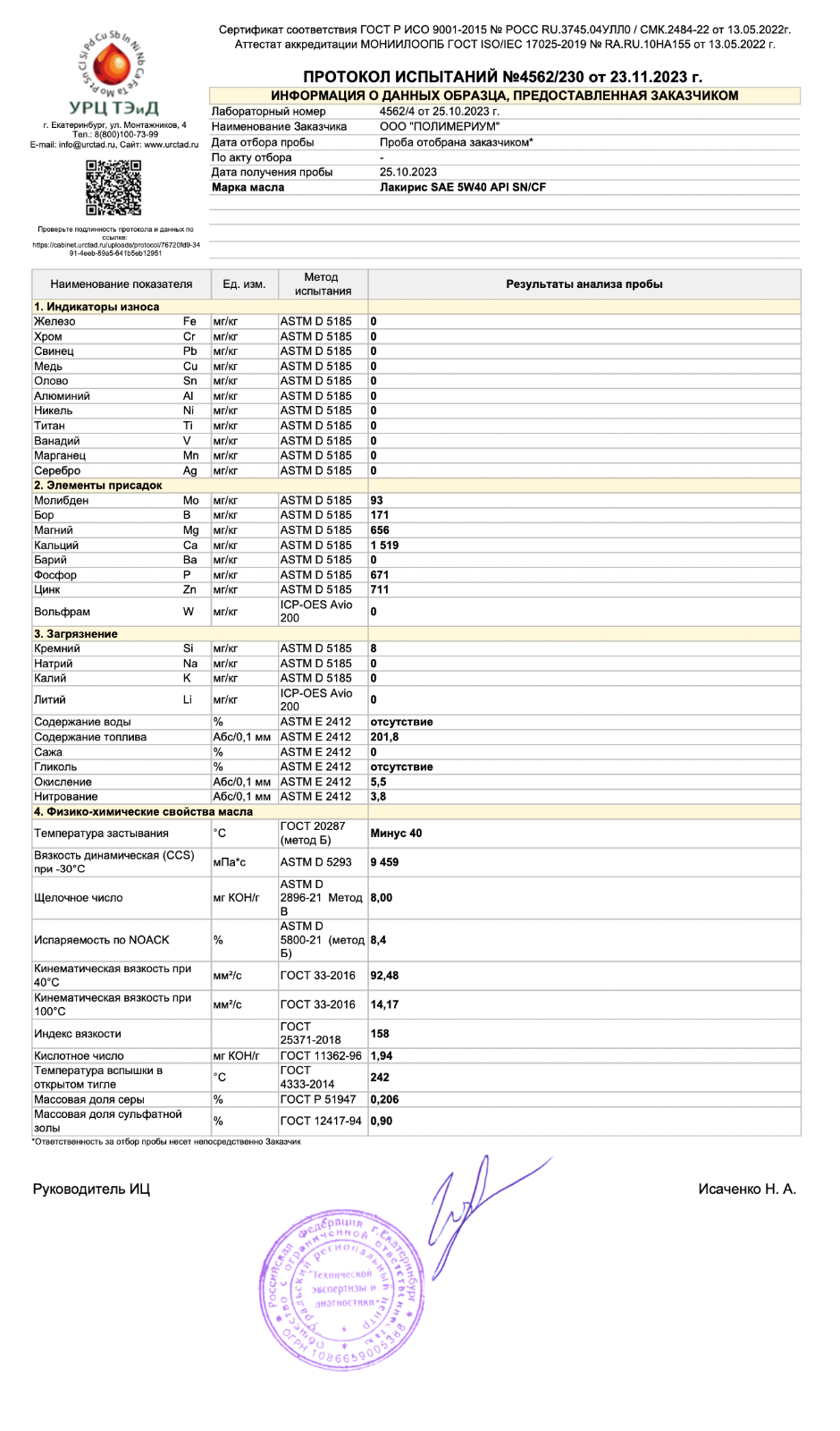

Сходил в анализ Лакириса.
Похоже на его пакет? Если пересчитать на меньший процент...
Вот ссылка:
Изменено пользователем джин Тони

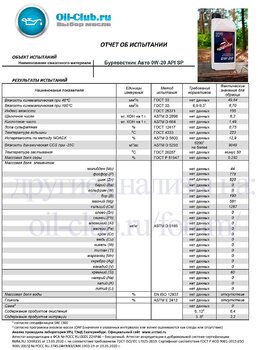

джин Тони по кальцию не сростается тогда - он одинаков 1500ppm. А если посмотреть на Буревестник 0w20, там тоже элементы походят, но бор например не сходится. То есть это не готовый целый пакет присадок. Я думаю, это набор из противоизносных и моющих присадок. Который каждый раз по новому собирается. :)

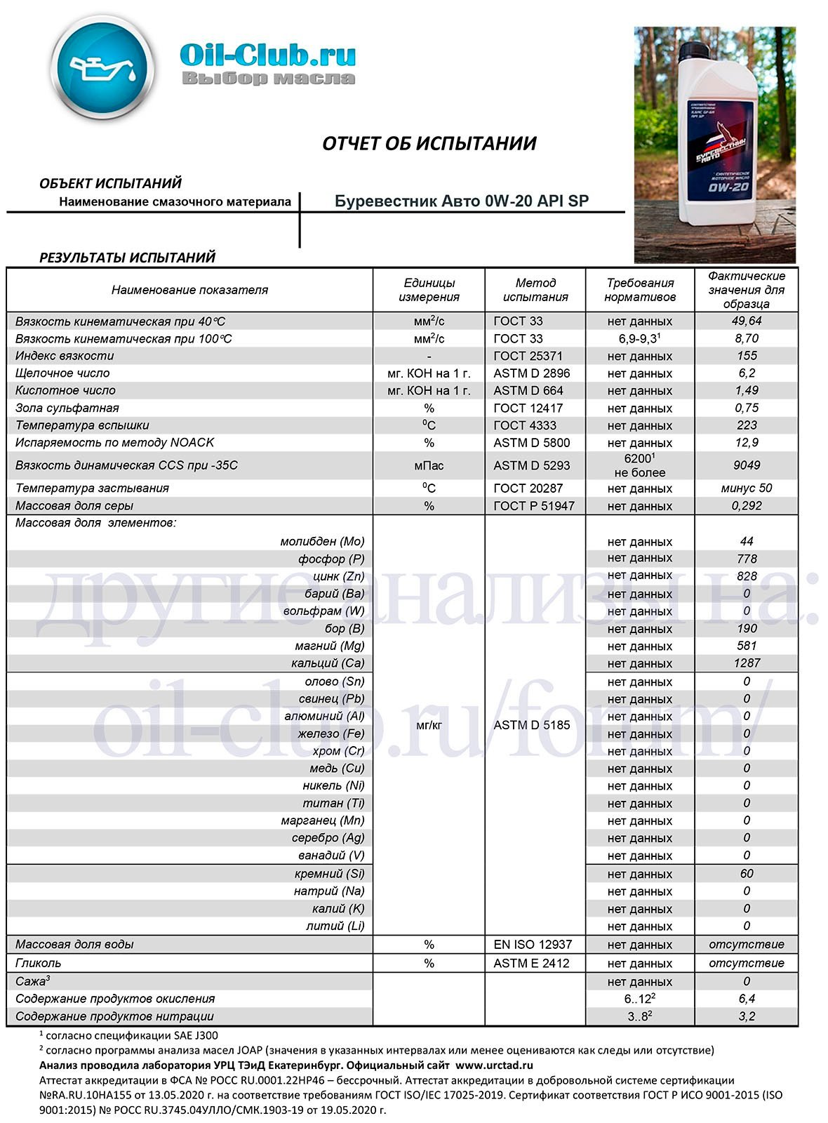

джин Тони я про этот https://www.oil-club.ru/forum/topic/88551-burevestnik-avto-0w-20-api-sp-svezhee/
пакет тоже похож, но чуть другой по бору.
ощущение что пакет собранный конструктор и каждый раз немного другой.
