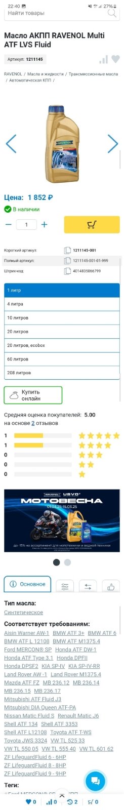

Такой вопрос, в коробку 722.9 идёт допуск 236.15.
Коротко:смотрел кто что льет, и кучу производителей масло имеют допуск 236.14/236.15 и сверху ещё кучу, в том числе и мерседесовских.Пример на фото
Пытался найти в интернете какую-то информацию по этому поводу, но не нашёл
Суть в том, что регламент указывает на то, что 14 и 15 допуск абсолютно несовместимы, они абсолютно для разных поколений кпп.
Может кто имеет информацию по этому поводу, кто как либо столкнулся интересом в данном вопросе, а не просто ливанул в кпп и все.
Допом расскажу, что читал пост, где человеку залили вместо 14 допуска 15, в следствие чего у него легла коробка, ушла в аварию и все.
Так как тогда производители пихают кучу допусков, как разобраться?
В общем жду помощи, буду очень благодарен!

У меня есть масло с несколькими допусками других производителей.В них входит MB 236.14 и 236.15.
Я хочу понять можно ли все таки лить туда это.Ведь они друг с другом не смешивается по информации мерседес,но в то же время оба есть в одном масле от не одного производителя,который заявляет что оно пригодно

Кстати запросил информация и представителя масла.Ответ следующий: Идея такая- 236.15- это масло с пониженной вязкостью - 5 cCт, что отвечает за топливную экономичность, 236.14 со стандартной -6 сСт. Наш Dexron 6 - 6сСт, но уровень его эксплуатационных свойств выполняет требования и 236.14 и .15 , но без топливной экономичности.
